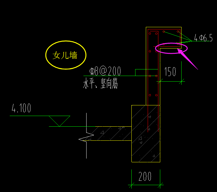

    問題一:此女兒墻中,考慮模版工程,GGJ中怎么布置最為合適,立面和上部壓頂部分是否應分成兩部分畫?圖中圈出部分的模板要想考慮進去,上邊的壓頂部分應該怎樣考慮?  謝謝老師

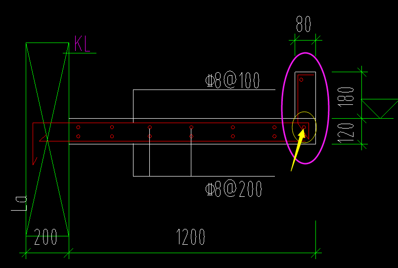

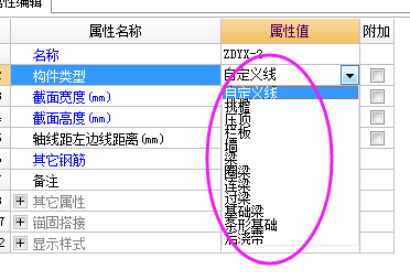

    問題二:雨棚板的鋼筋遇梁是否會自動彎折計算彎錨?若不該怎么處置?翻檐部分自定義線應為什么類型?圈出鋼筋部分鋼筋長度是否會減少?  謝謝老師

  • 一、女兒墻可以用異形欄板構件定義,以后在算量軟件中可以在欄板上繪制墻面構件計算裝飾。
    二、挑檐可以在單構件輸入中計算鋼筋量。在算量中直接用雨棚構件計算。
