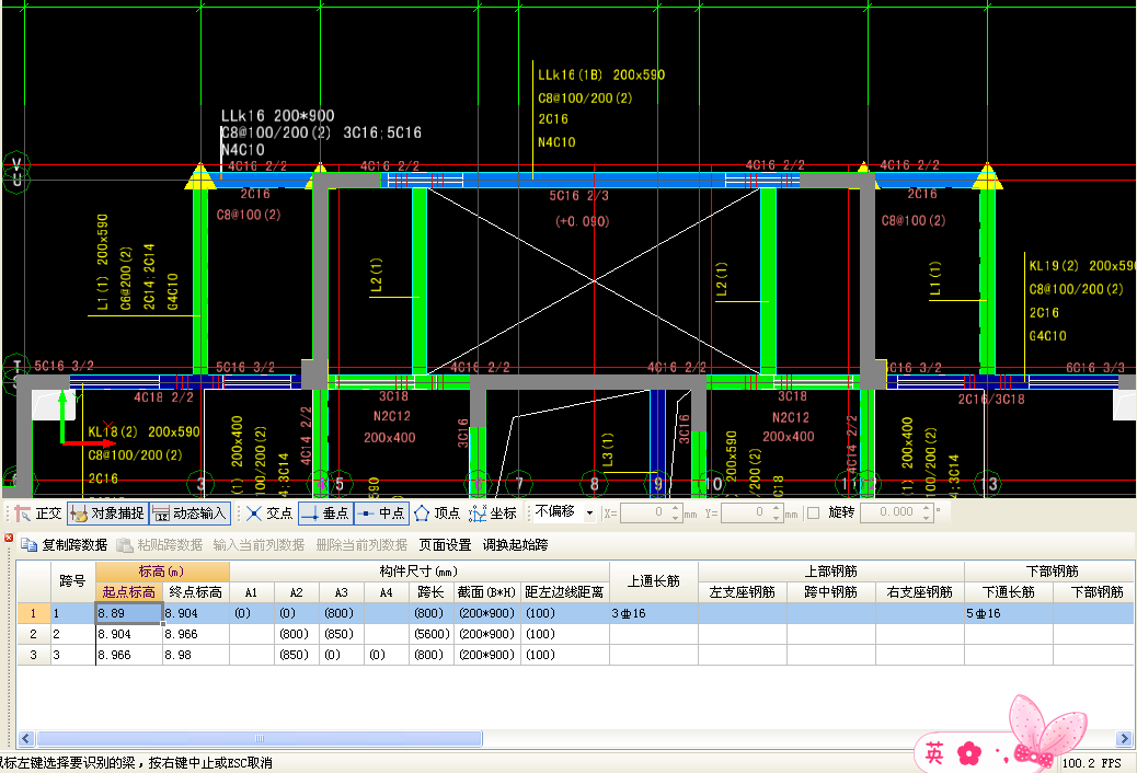

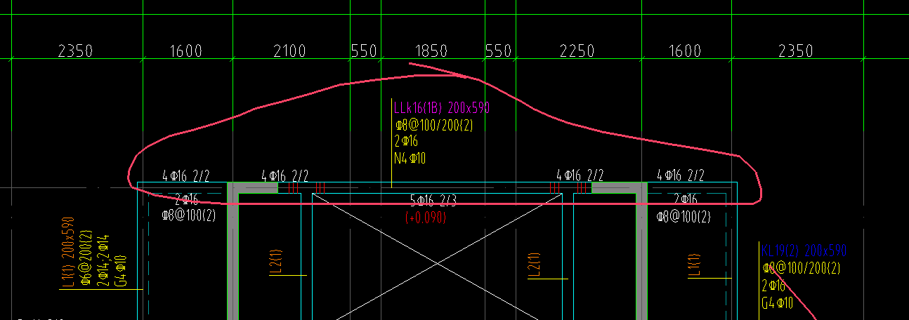

    這一道連梁框是1跨兩端懸挑,可是原位標(biāo)注的時(shí)候自動(dòng)識(shí)別的是三跨,因?yàn)槭强蚣苓B梁,我是在連梁里定義的,我看了一下好像在梁里定義和在連梁里定義鋼筋差了不少,這個(gè)我到底應(yīng)該如何處理?原位標(biāo)注兩端

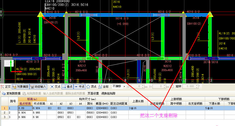

  • 你好:見附圖廣聯(lián)達(dá)服務(wù)新干線
    2018-04-02 14:31:29

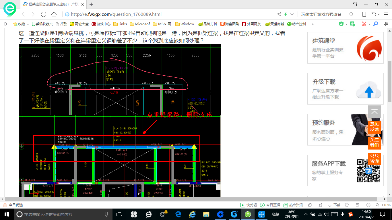

  • 答;建議用框架梁代替定義布置,這樣左右設(shè)置成懸挑梁即可。左右的支座,直接點(diǎn)刪除支座。
