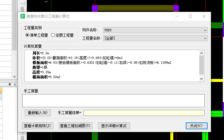

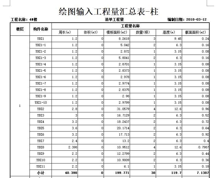

    如圖,將鋼筋算量模型導入土建算量,為什么柱體積為零呢?是因為在進行房間布置的時候進行了柱墻轉換么?
    麻煩了~
    導入土建
    補充問題:多謝指導,計算公式看了一下,是把墻的體積減去了么?是畫圖的時候哪里出現問題了么?怎樣畫才正確呢?

    這個是軟件默認的規則,暗柱的量都是并入墻計算了。你也不用單獨提量的!如果想分開的話,就要修改計算規則才可以的。

  • 應該不是因為進行了轉換,如果轉換了,那就變成墻了,就沒有柱子了。
    你去繪圖輸入的界面,選中一個,看看計算公式和三維扣減。
