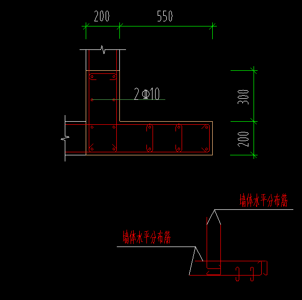

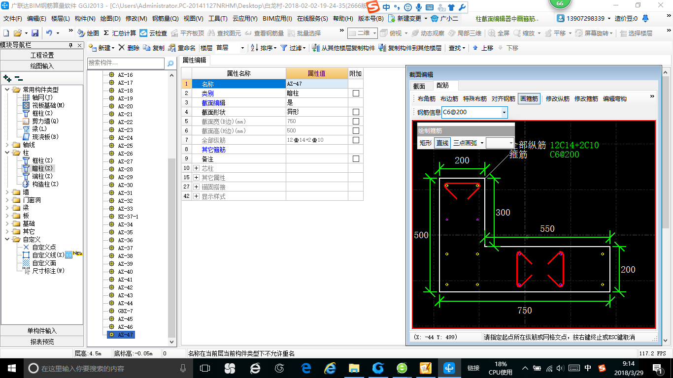

    剪力墻水平筋進暗柱,在端部彎折,這個在鋼筋圖形怎么處理比較合理?端部彎折
    你好:水平鋼筋不用處理,剪力墻覆蓋暗柱,軟件按照平法要求自動計算。端部

  •   這個水平筋,怎么畫,當箍筋畫在暗柱里面?
    2018-03-29 09:04:35
  • 剪力墻滿布置暗柱,剪力墻水平筋就會通過暗柱以后彎錨
