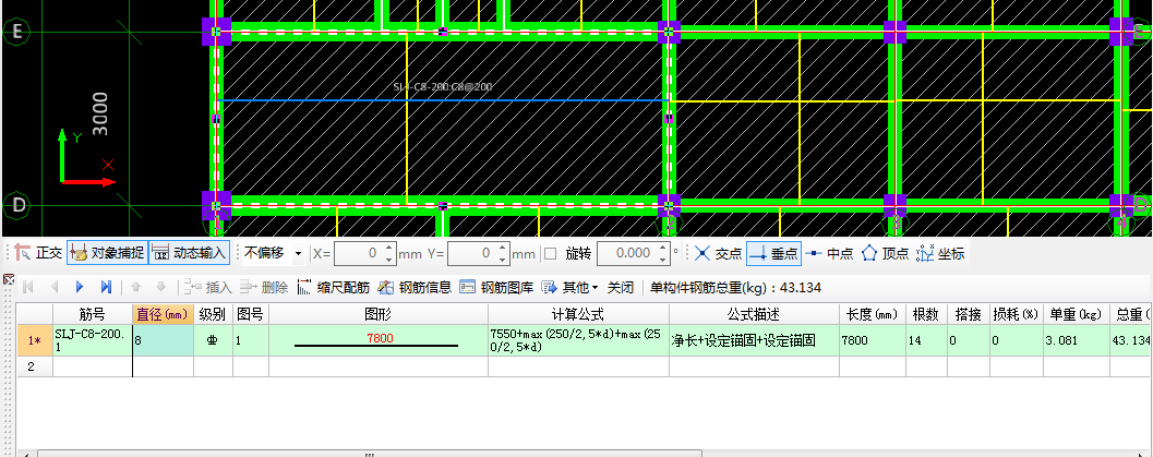

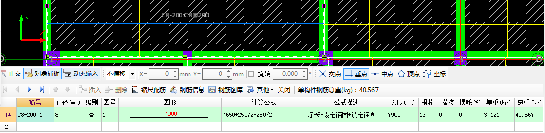

    老師您好,這是同一種受力筋,位置和信息都一樣,請問為什么鋼筋重量不一樣呢。長度尺寸為什么也不一樣彎鉤重量
    補充問題:是因為彎鉤的事嗎
    補充問題:為什么長度會有差別,是工程設置的問題嗎
    補充問題:板厚也一樣

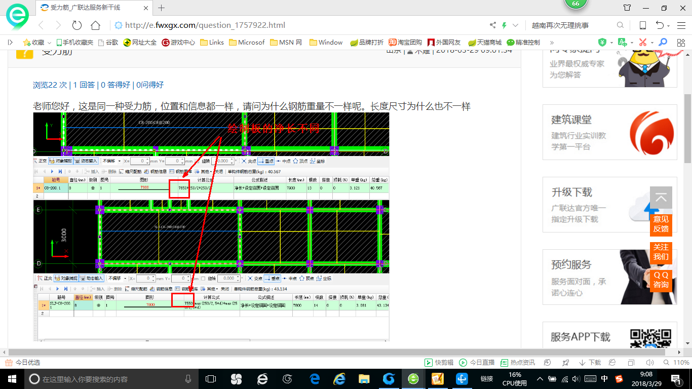

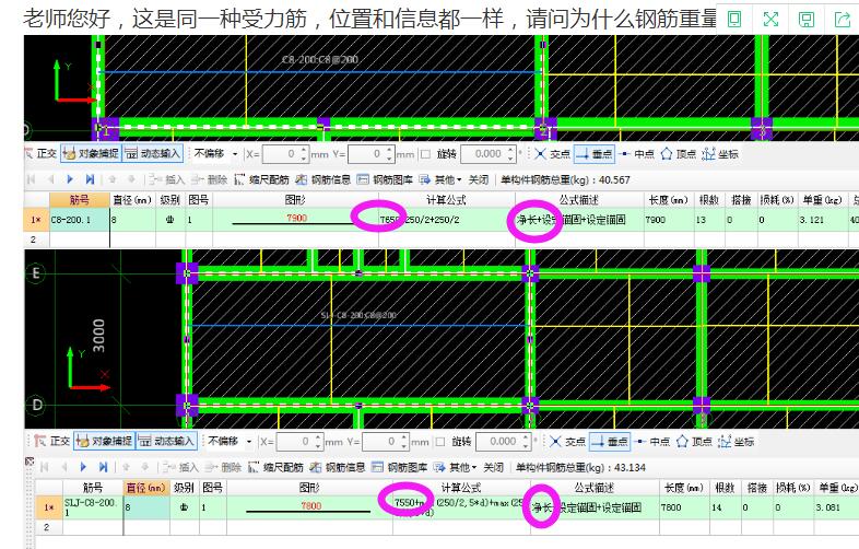

    應該是繪制范圍不同
    是梁中心線還是軸線?是偏軸的吧

  • 答:板跨長度不一樣,你可以用工具量一下長度。

  • 你好:見附圖廣聯達服務新干線
