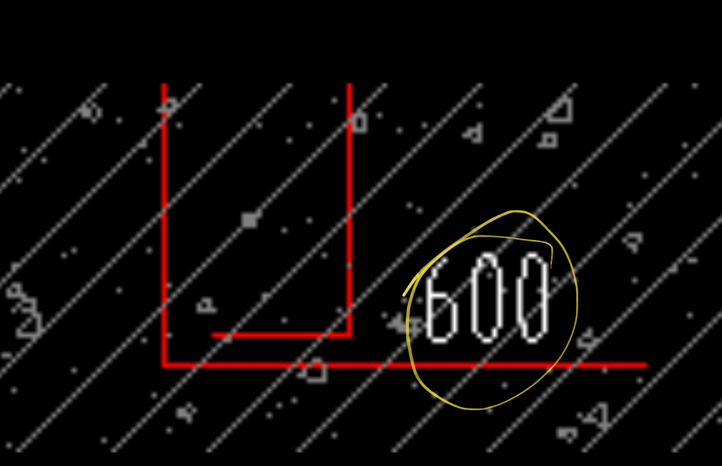

    1:截圖黃色圈起來位置是基礎(chǔ),這個彎折600是指的伸到基礎(chǔ)底彎折600長度?還是從墻體內(nèi)邊線開始彎折600?

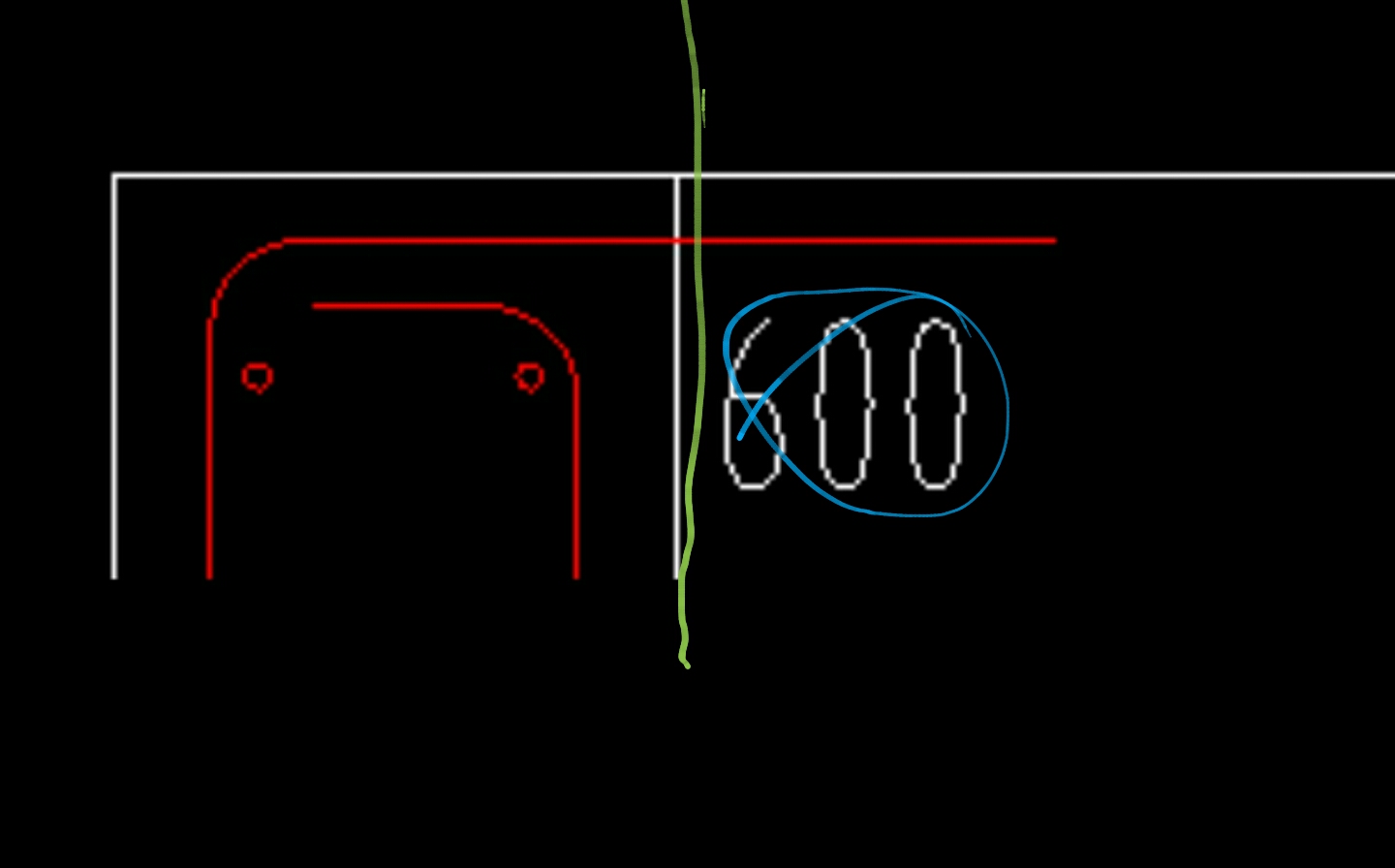

    2:截圖藍色圈起來位置是現(xiàn)澆板,這個彎折600是從什么位置開始算?是伸到板頂直接彎折600嗎?(從外邊線開始算)還是從(綠色位置也就外墻內(nèi)邊線開始算?)

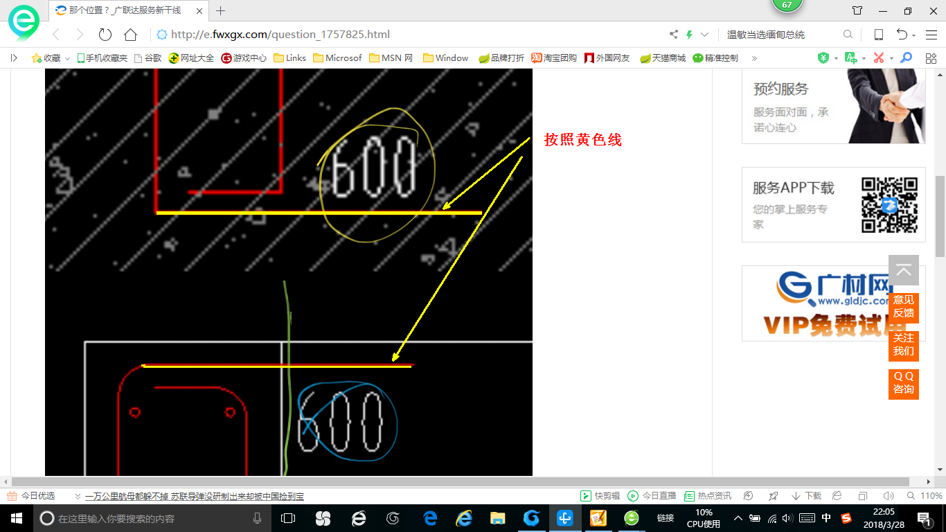

  • 你好:見附圖答疑解惑
    2018-03-28 22:06:36
  • 1:截圖黃色圈起來位置是基礎(chǔ),這個彎折600是指的伸到基礎(chǔ)底彎折600長度?還是從墻體內(nèi)邊線開始彎折600?
    答:彎折600是伸到基礎(chǔ)底開始計算。
    答:是伸到板頂直接彎折600。
