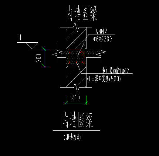

    如圖這個(gè)洞口另加筋,L洞口寬+500,什么意思?在哪里輸入?墻洞
我來答 收藏  舉報(bào)
    答:這根圈梁是通長的,但是,在門口位置,圈梁的底筋要增加一根C12,長度為門口寬+500mm。在圈梁的其它箍筋中輸入這根鋼筋。

  • 這個(gè)就是在門窗洞口上面,圈梁兼過梁了,你這里設(shè)置的話,就定義一個(gè)過梁,在過梁里輸入一根縱筋就行了,其它的鋼筋在圈梁里,增加的這一根話在過梁里

  • 你好:設(shè)計(jì)表達(dá)圈梁遇到洞口時(shí)候,洞口處圈梁的下部增加1c12的鋼筋,鋼筋的長度為洞口寬度+500,在單構(gòu)件中輸入。

  • 你好,你這個(gè)是圈梁兼過梁的/圈梁是沿墻體通常布置的,但是在洞口增加鋼筋,按說明中的進(jìn)行增加。可以在圈梁的其他鋼筋或者單構(gòu)件中輸入。這個(gè)洞
