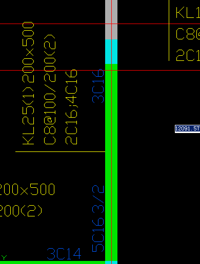

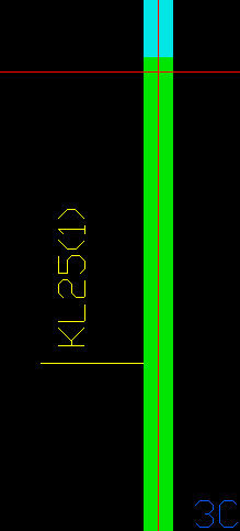

  • 兩個對稱一樣的梁,圖紙中只給了一面寫了原位標注,請問另一面需要自己填上去嗎?
    兩個對稱一樣的梁,圖紙中只給了一面寫了原位標注,請問另一面需要自己填上去嗎? 原位標注標注

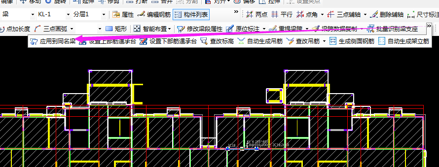

    你好:兩根梁的鋼筋信息應該是相同 的。軟件里可以用應用到同名稱的梁處理一下
