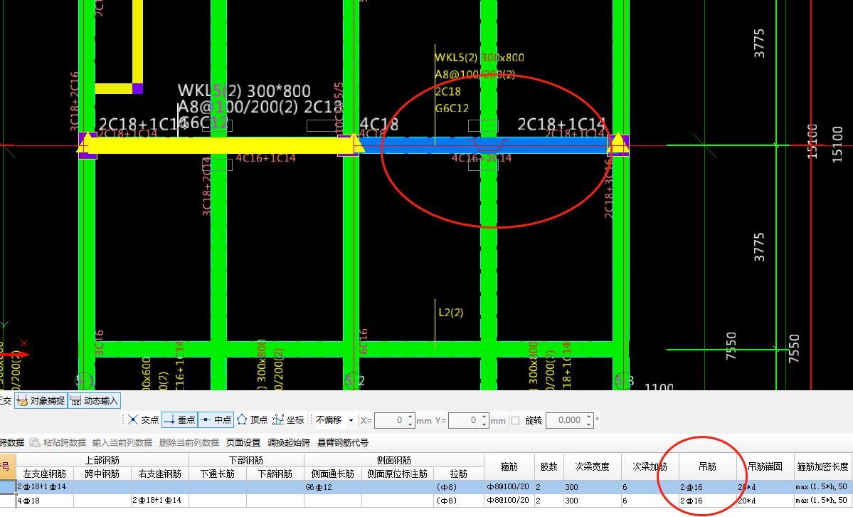

  • 請(qǐng)問(wèn),我這個(gè)吊筋怎么布置不上的?
    吊筋
    補(bǔ)充問(wèn)題:沒(méi)有,這個(gè)是原圖上的,不是我布置的
我來(lái)答 收藏  舉報(bào)

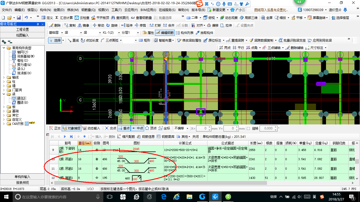

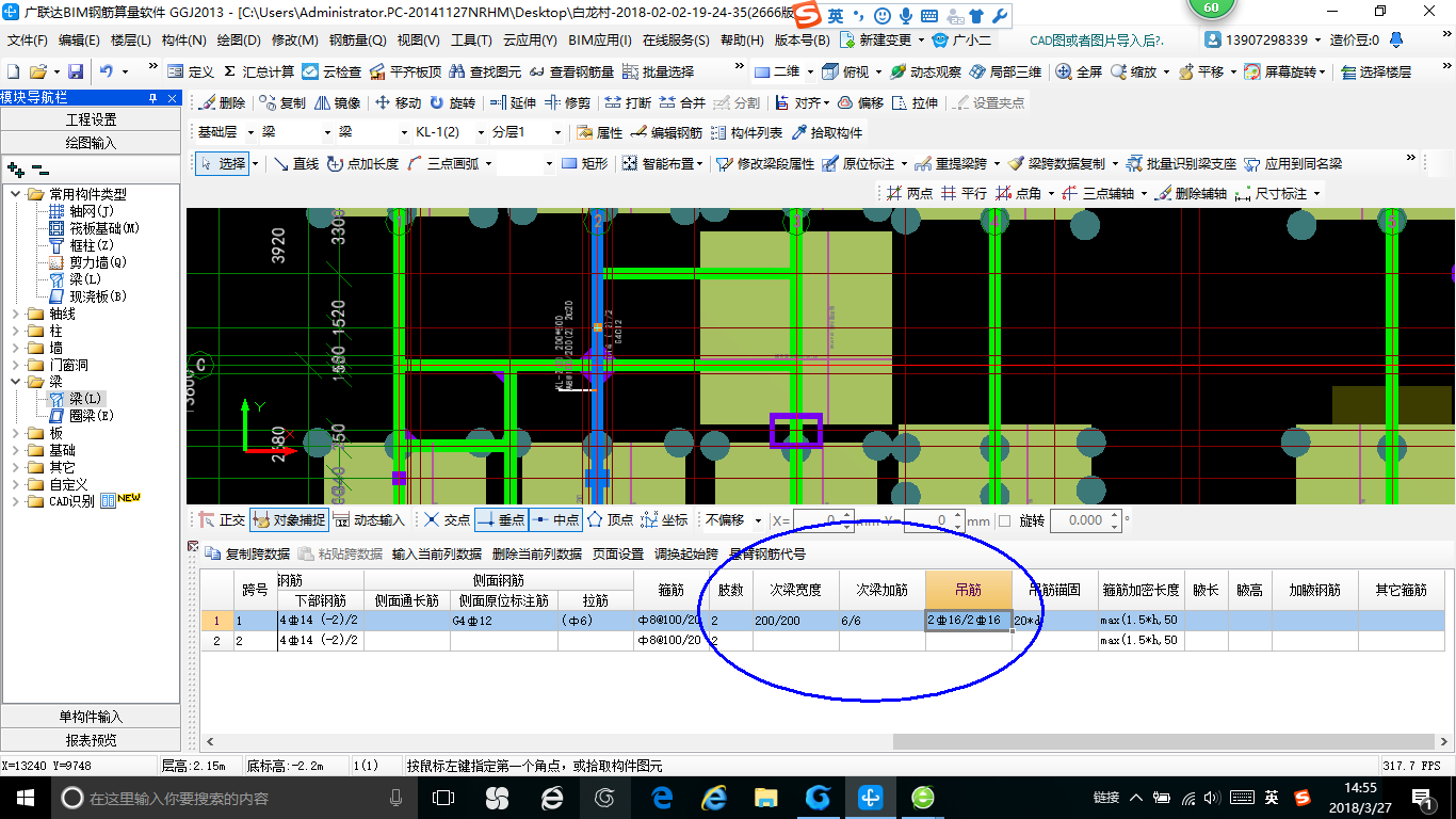

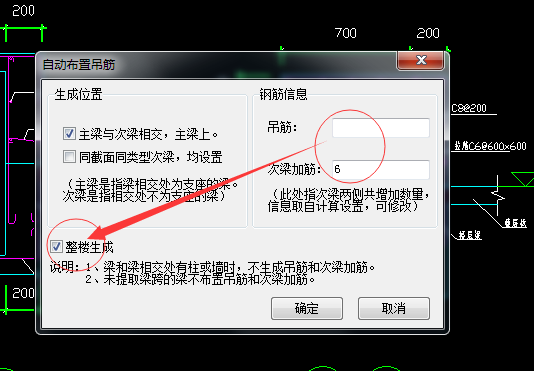

        原位標(biāo)里已經(jīng)有加箍筋的信息,就是已經(jīng)加上了,只是它在界面上不會(huì)顯示而已,如果是用工具欄上的“自動(dòng)布置吊筋”的智能功能,在有布置處才可以顯示。
    吊筋怎么布置
    2018-03-27 14:51:49
  • 你已經(jīng)布置上了啊,為什么說(shuō)沒(méi)有布置上呢
    2018-03-27 14:43:31
  • 你好:原位標(biāo)注輸入的吊筋軟件在平面圖中不顯示,只能在梁編輯鋼筋中查看。答疑解惑廣聯(lián)達(dá)服務(wù)新干線(xiàn)
    2018-03-27 14:54:54
