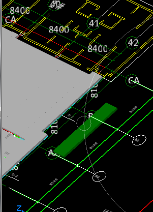

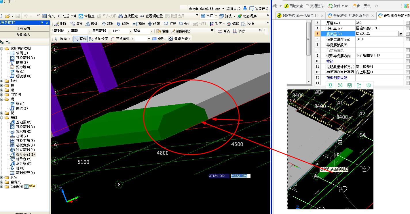

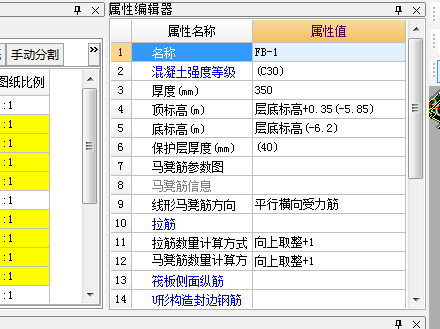

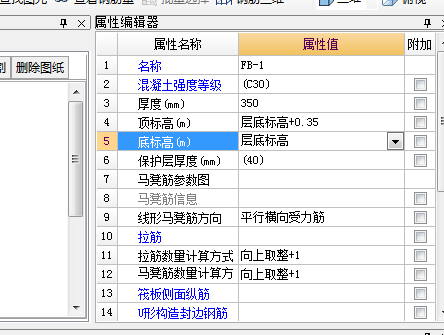

    我在定義條基時,底標高和筏板標高是一致的,但是三維看圖確比筏低好多,這是為什么?條基板標高答疑解惑
    補充問題:在繪圖界面看到的是一致,咋回事這是?

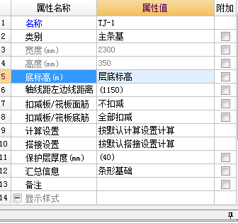

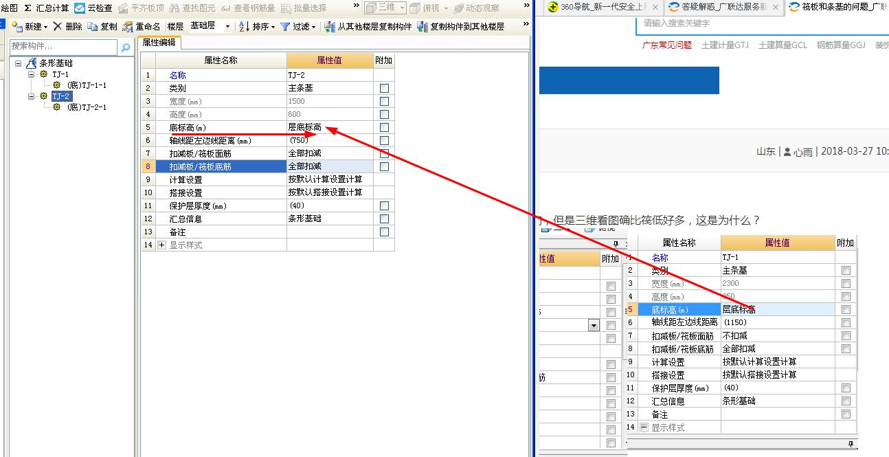

  •     你到繪圖界面,選中條基查看一下  屬性里面的底標高   是否與筏板的一致。
    2018-03-27 10:15:08
  • 是一致的
    2018-03-27 10:17:29

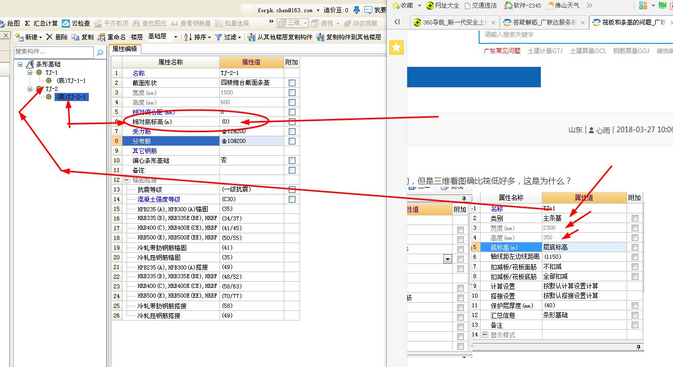

  • 答;經演示分析得出你的條形基礎構件標高正確,但條基單元的標高沒有正確定義。
    條基板標高答疑解惑
    2018-03-27 10:26:01
  • 對了,就是這樣,謝謝。
    它是自動上去的,我以為就這樣呢。
