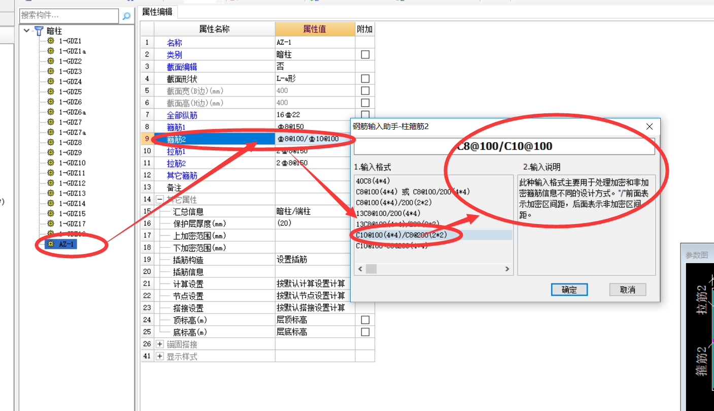

  • 暗柱箍筋C8/C10@100在軟件中輸入時,是不是應該輸入為C8@200/C10@200?
  • 暗柱箍筋C8/C10@100,軟件還不能處理。按C8@200/C10@200是加密區和非加密區的關系,不是隔一布一的關系。C8@200+C10@200是內外套的關系。
    箍暗柱

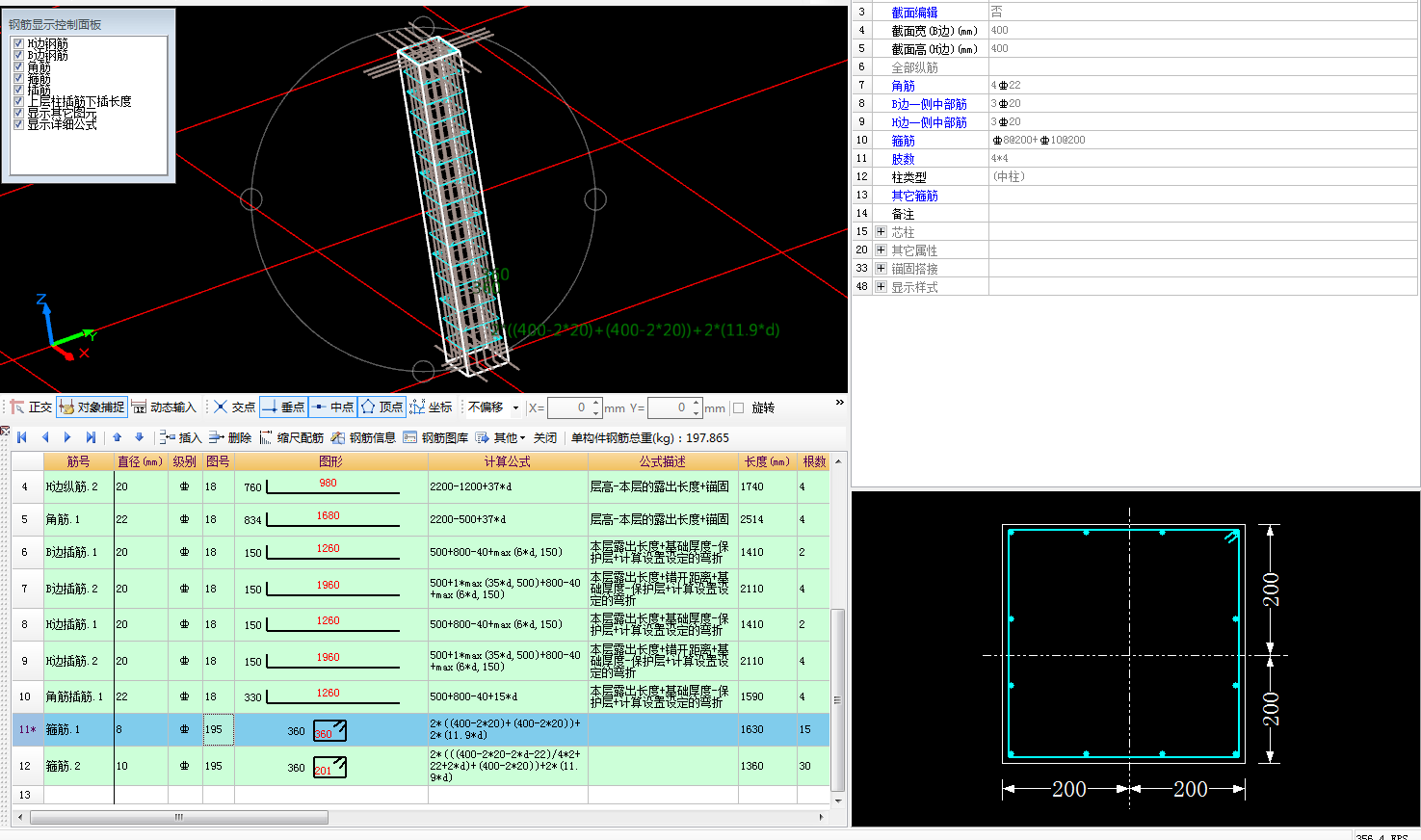

  • 可以采用界面編輯,單獨編輯相應的箍筋
    2018-03-27 08:11:00
  • 你好,你看圖,這樣應該可以解決你的辦法。答疑解惑
