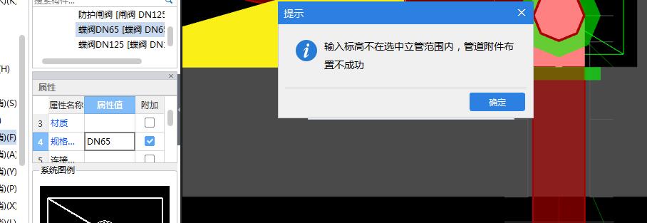

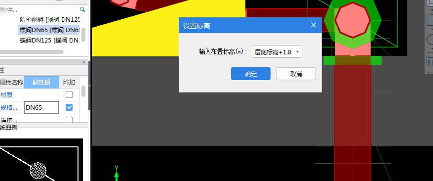

  • 請問:閥門明明都沒超過立管布置范圍內,但為什么會提示這個

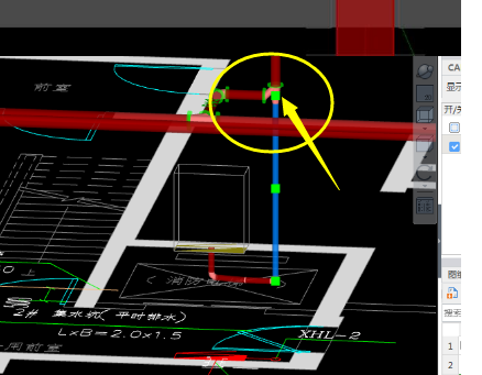

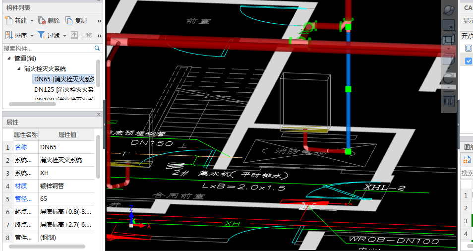

    你這種情況應該是這樣,你看到的那一段立管有上下兩段。我截圖打圈的地方你看一下,有個管件,你這個管件以下的管子高度應該不足1.8m,而你要安裝的閥門應該在這個管件的上邊的立管,也就是你寫的1.8m的安裝高度。廣聯達服務新干線

  • 閥門手動布置要布置在橫管上,閥門是算個數。莫糾結標高。閥門總的個數不少就行。
