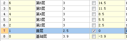

  • 具體怎么輸入 求圖解
    求圖答疑解惑廣聯達服務新干線
  • 這個就是你在圖形軟件里,在墊層構件里,新建面式墊層,然后點智能布置,然后選筏板,然后把所有的筏板選上,然后會出來一個框,然后在每邊寬出那個格上填上100,然后自動生成就行了

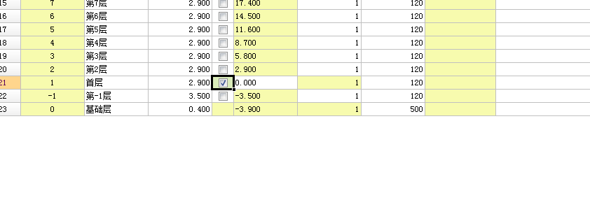

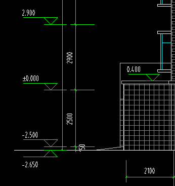

  • 你是要設置樓層么?基礎層層高0.4米,筏板頂標高-3.5,到正負0的位置還有一層,定義為負一層。(立面圖示標高不一樣建議去咨詢設計,也許有設備層或表示的室外地坪標高,-2.5以下回填,以上沒有回填)要是布置墊層的話,按樓上的解釋布置就可以 山東省
