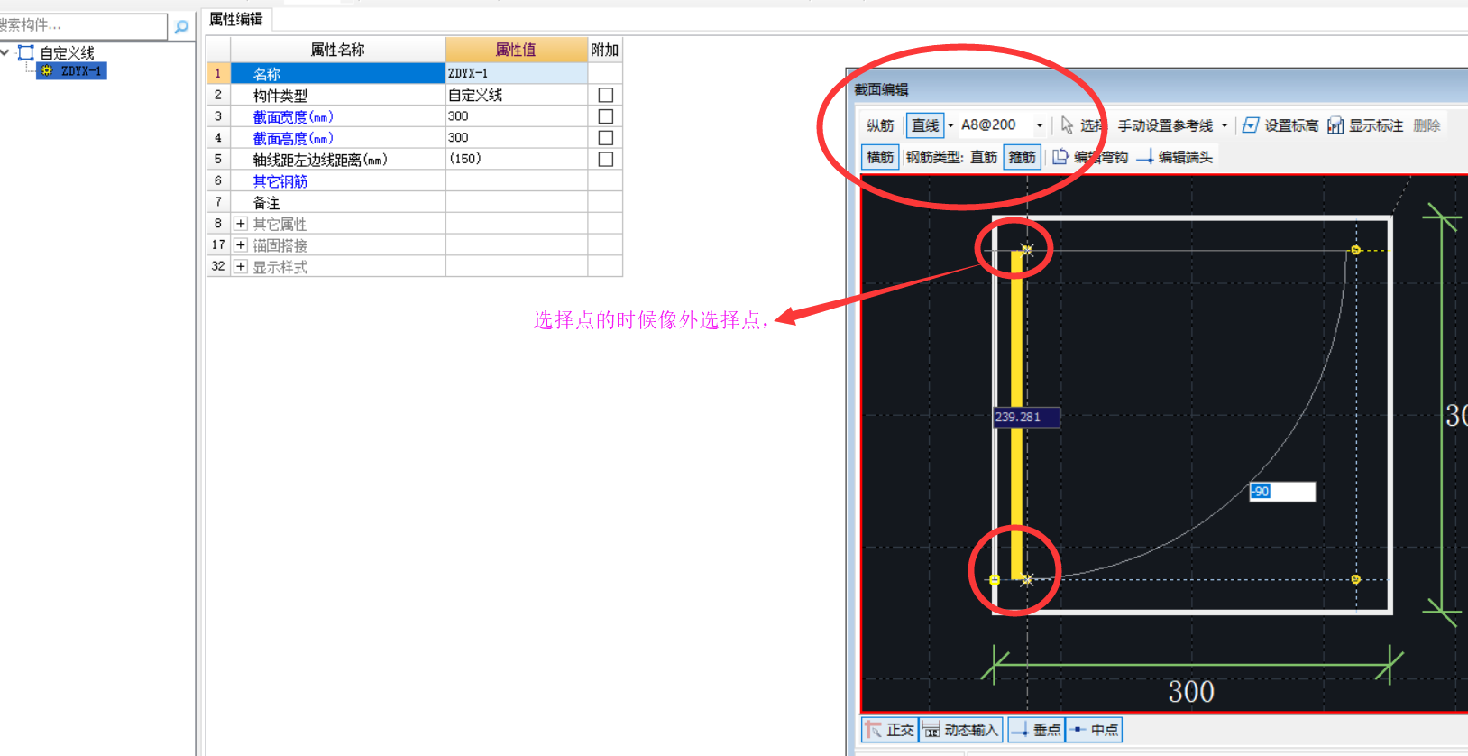

    如圖,怎么把箍筋放到外面去,一般我都是多畫(huà)幾次或者換個(gè)方向畫(huà)著試試,有什么小知識(shí)可以畫(huà)的時(shí)候讓箍筋從外圈走嗎換個(gè)方向

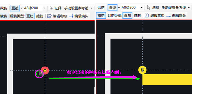

  • 你底部再布置一根鋼筋,上下找方向就可以 ,方向?qū)α耍蛣h掉那根鋼筋就可以了

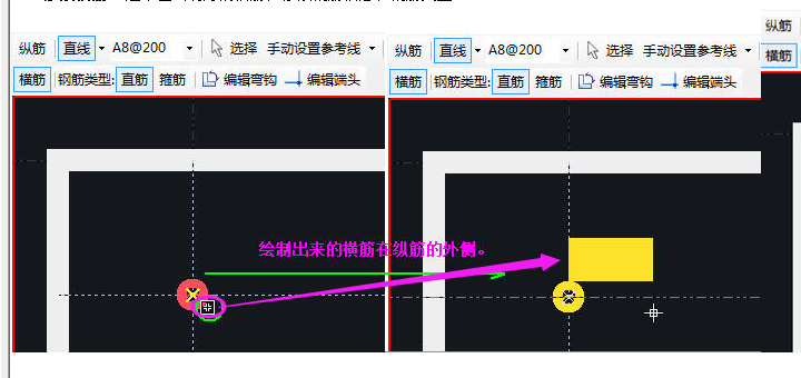

  • 你好,在繪制箍筋的時(shí)候,先把圖元放大,然后繪制的時(shí)候盡量點(diǎn)選擇靠外點(diǎn)。看圖廣聯(lián)達(dá)服務(wù)新干線

  • 你好:首先繪制箍筋用直線繪制,然后繪制縱筋。建筑行業(yè)快速問(wèn)答平臺(tái)-答疑解惑
