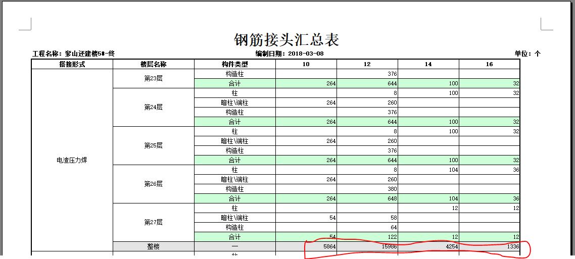

  • 27440個電渣壓力焊接頭正不正常,他們說一般才幾千,那我問題在哪兒?
    建筑面積11335.32,地上26層+1屋面層。
    如下圖:

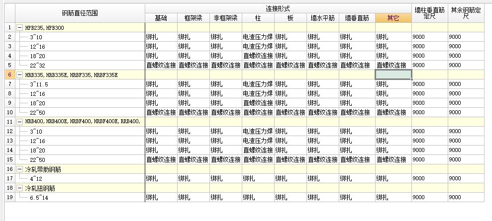

    補充問題:您好,感謝回答。不過我構造柱是自動生成的,電渣壓力焊接頭也是在計算設置里面設置的。我的構造柱是二次結構,那我如何才能設置讓生成的構造柱里不含電渣壓力焊接頭呢?
    你好:首先直徑10個的主筋不可以用電渣壓力焊連接。還有構造柱屬于二做的時也不可以用電渣壓力筋
    2018-03-24 16:52:59
  • 柱的豎向搭接設置有問題,鋼筋直徑3--10不用電渣焊,采用綁軋。
