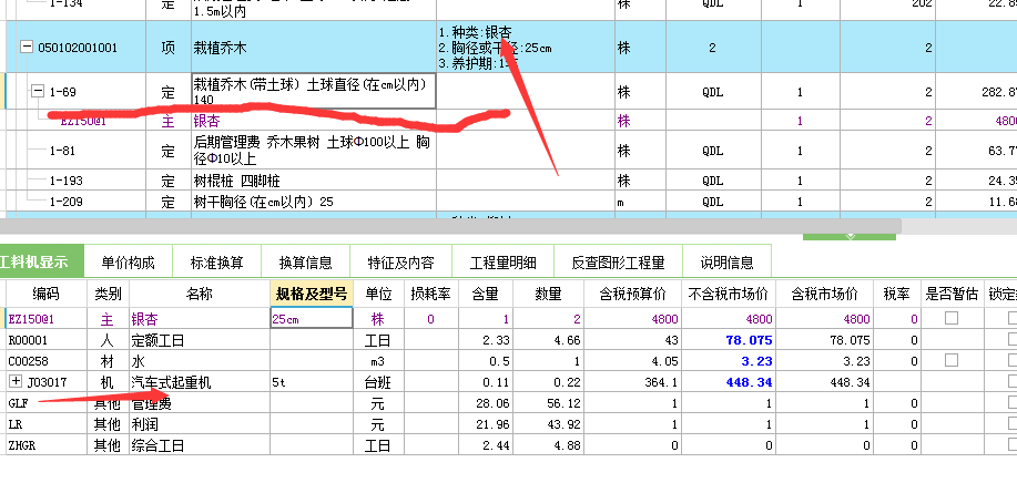

  • 你好這個(gè)吊車的費(fèi)用在苗木的栽植定額子目中已經(jīng)包含了。不需要單獨(dú)計(jì)算的。

  •    吊車包含在定額子目里面,如圖。最多可以計(jì)算一個(gè)進(jìn)出場(chǎng)費(fèi)記取
