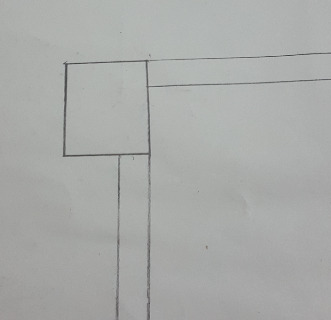

    1:這樣的附墻柱怎么計(jì)算腳手架?   凸出墻面的附墻柱長(zhǎng)度并入剪力墻內(nèi)計(jì)算,是那幾個(gè)位置的長(zhǎng)度需要算?能標(biāo)下嗎?
    2:外墻內(nèi)側(cè)的附墻柱及內(nèi)墻的附墻柱是否都能計(jì)算腳手架呢?為什么?
    外墻內(nèi)側(cè)

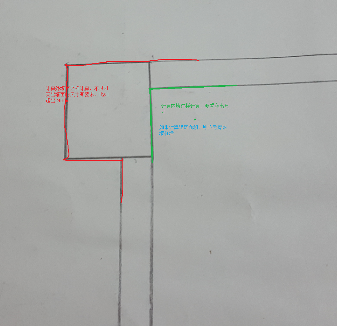

    如圖 凸出墻
    2018-03-21 21:35:36

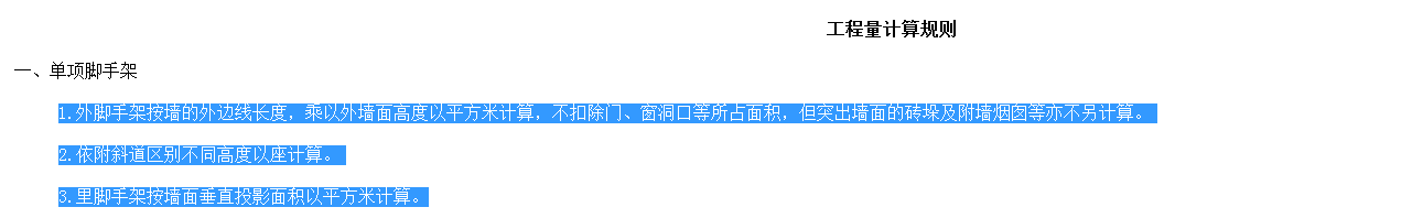

  •     1:這樣的附墻柱怎么計(jì)算腳手架?   凸出墻面的附墻柱長(zhǎng)度并入剪力墻內(nèi)計(jì)算,是那幾個(gè)位置的長(zhǎng)度需要算?能標(biāo)下嗎?
        外腳手架按墻的外邊線長(zhǎng)度,乘以外墻面高度以平方米計(jì)算,不扣除門、窗洞口等所占面積,但突出墻面的磚垛及附墻煙囪等亦不另計(jì)算。
    里腳手架按墻面垂直投影面積以平方米計(jì)算。
