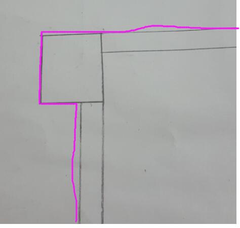

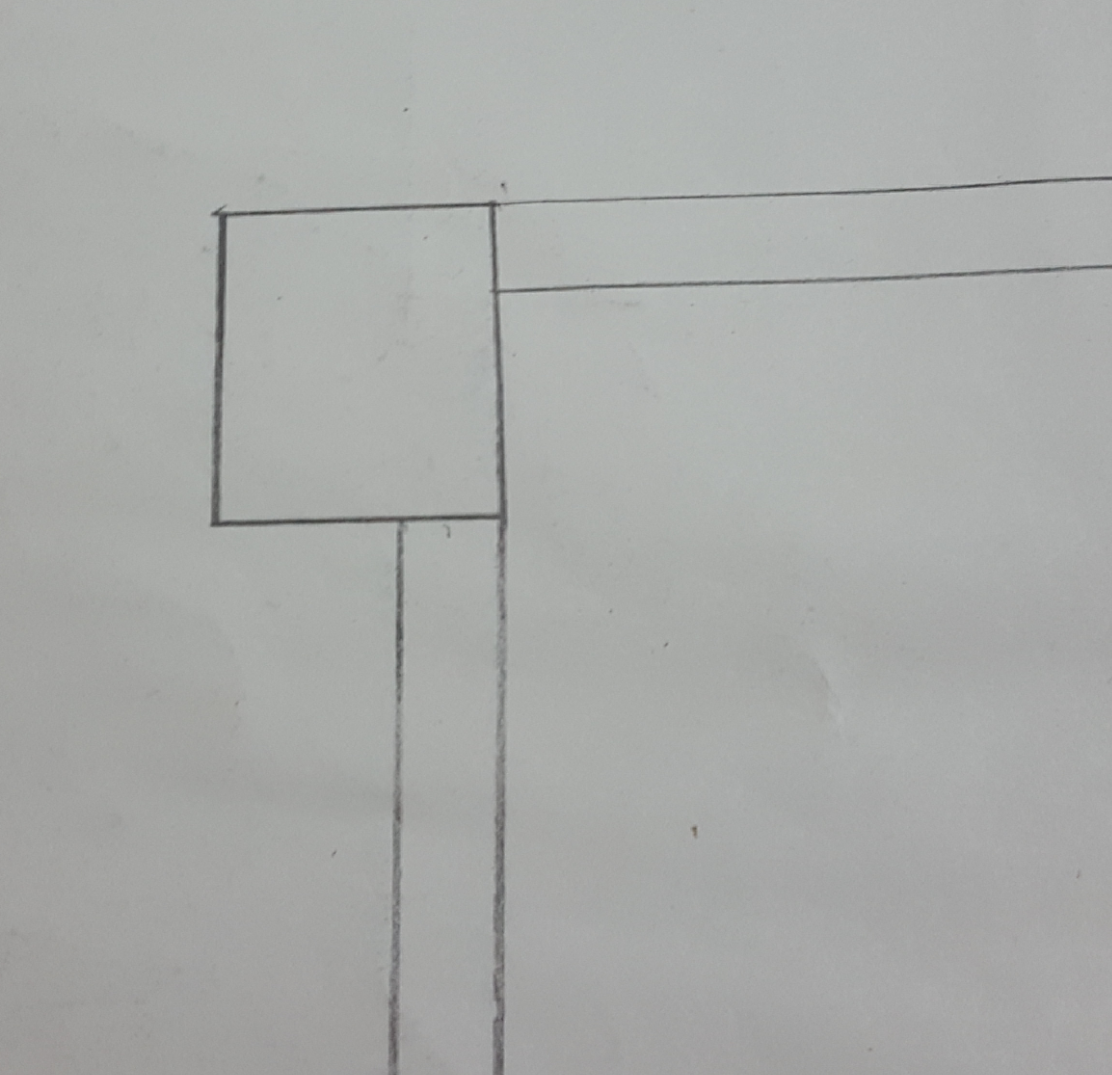

    1:這樣的附墻柱怎么計算腳手架?   凸出墻面的附墻柱長度并入剪力墻內(nèi)計算,是那幾個位置的長度需要算?能標下嗎?
    2:外墻內(nèi)側(cè)的附墻柱及內(nèi)墻的附墻柱是否都能計算腳手架呢?為什么?
    外墻內(nèi)側(cè)
    1:這樣的附墻柱怎么計算腳手架?   凸出墻面的附墻柱長度并入剪力墻內(nèi)計算,是那幾個位置的長度需要算?能標下嗎?【按柱有凸出的為外面這樣計算如圖】
    2:外墻內(nèi)側(cè)的附墻柱及內(nèi)墻的附墻柱是否都能計算腳手架呢?為什么?【內(nèi)側(cè)是不計算的,因為墻腳手架只是計算一面的,所以內(nèi)側(cè)的附墻柱有凸出的時候也是不計算腳手架的】
