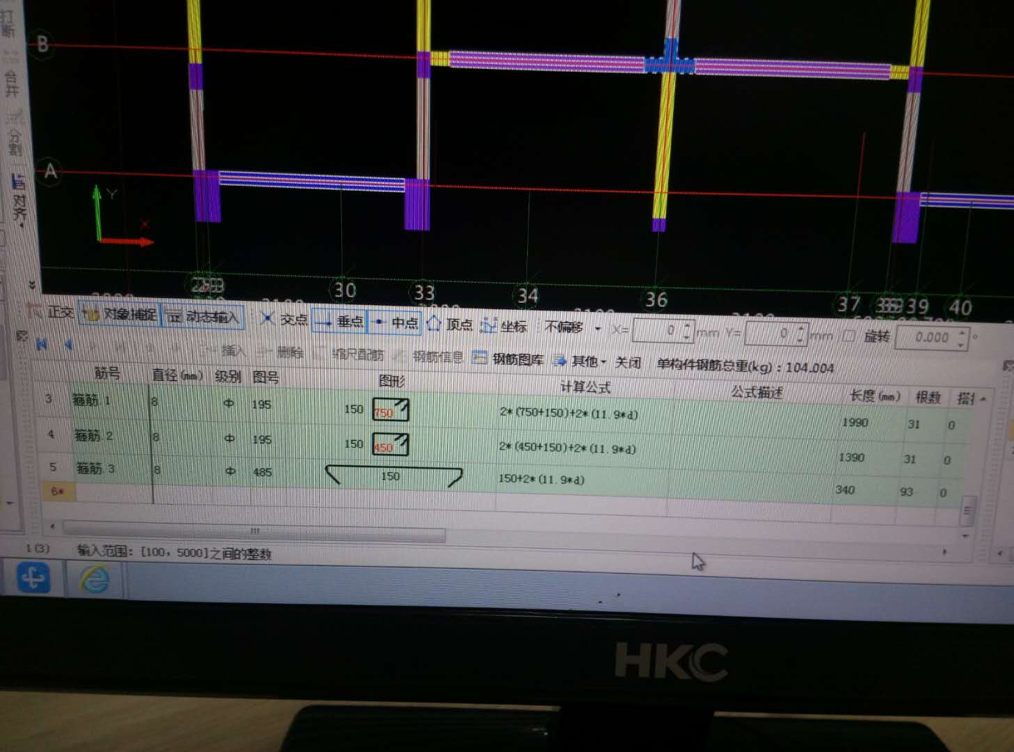

  • 本層3米高,算一下箍筋就是錯(cuò)的啊
    箍箍筋答疑解惑
我來(lái)答  邀請(qǐng)別人來(lái)回答
 提醒提問(wèn)者

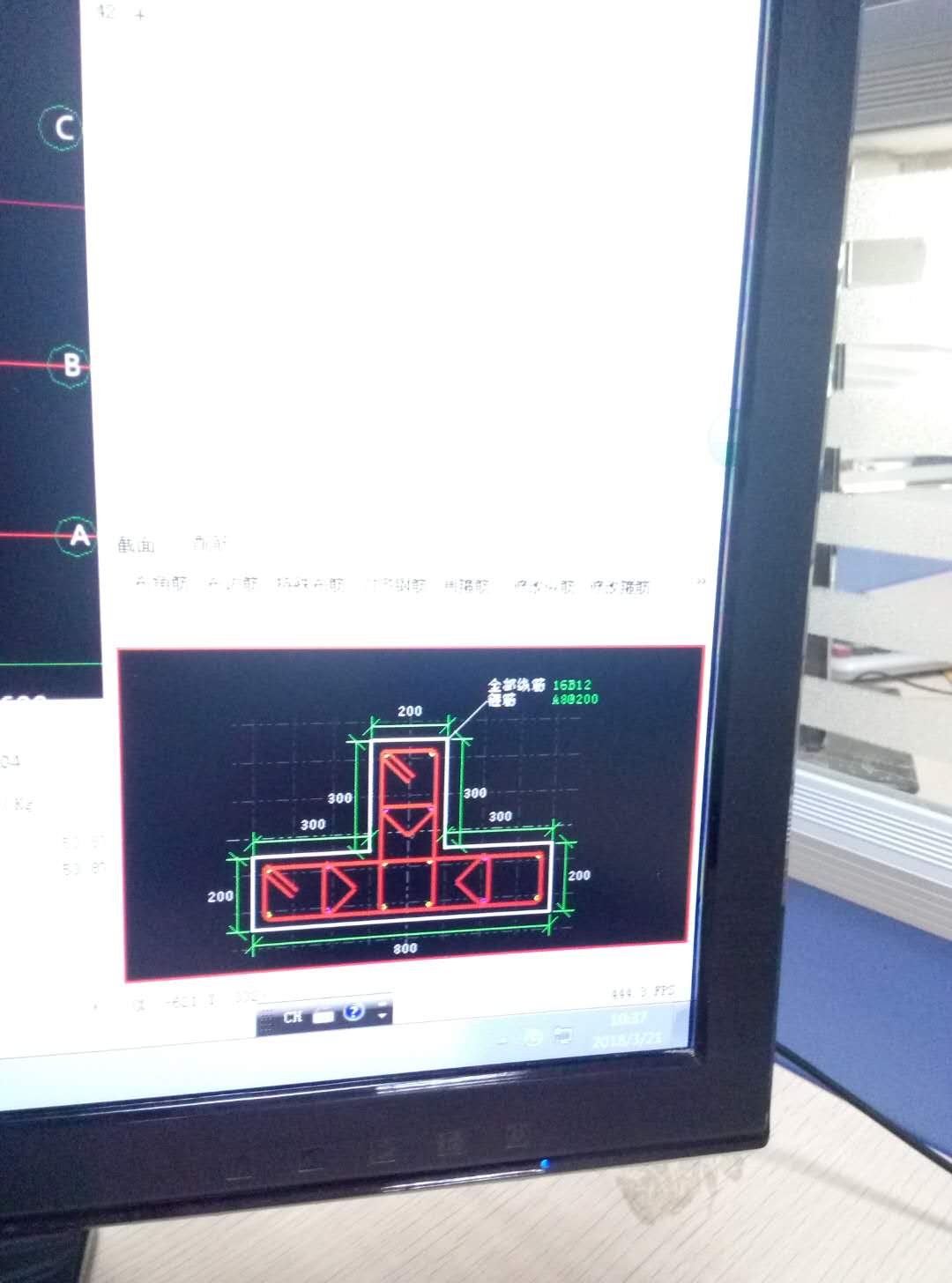

  • 你的箍筋間距沒(méi)有輸入正確,你應(yīng)該是輸入成100了,將間距輸入為200就對(duì)了,因?yàn)閳D紙?jiān)O(shè)計(jì)就是200,
    2018-03-21 10:52:02
  •     我圖2已經(jīng)設(shè)計(jì)對(duì)了,軟件就是按100的距離算啊,這怎么操作啊
    2018-03-21 10:55:49
  • 需要 選中 構(gòu)件以后 再修改 箍筋間距,修改之后 需要匯總計(jì)算之后 再查看 工程量 。
    2018-03-21 11:34:12
