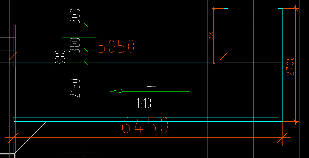

  • 20厚1:1金剛砂或(鐵屑)水泥防滑條橫向中距160-300 請問工程量怎么計算啊
    20厚1:1金剛砂或(鐵屑)水泥防滑條橫向中距160-300      坡道面積是32.55    周長是50.64   請問 工程量是多少 又是怎么計算的  謝謝各位大神
    用坡道的長/平均中距,坡道的長你用面積/2.15,然后平均中距用(160+300)/2,坡道長15.14,平均中距230,15.14/0.23=66根,然后用66*2.15,坡道寬就是每根長,總長度就是141.9
