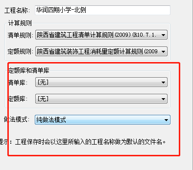

  • 圖形算量軟件沒有定額和清單庫?
    我的圖形軟件里面沒有定額庫,請問是怎么回事?
    補(bǔ)充問題:我的是正版的加密鎖

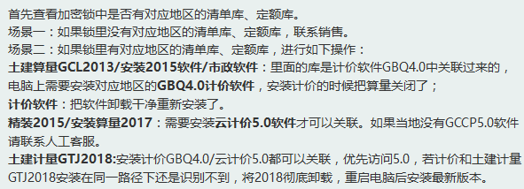

  • 這就要檢測一下加密鎖的注冊信息的。
    沒有定額庫算量
    2018-03-19 16:51:31
  • 你好,這個(gè)一般是和計(jì)價(jià)軟件相關(guān)聯(lián)的,所以你換的將計(jì)價(jià)軟件GBQ4.0/GCCP5.0也的安裝的。答疑解惑
