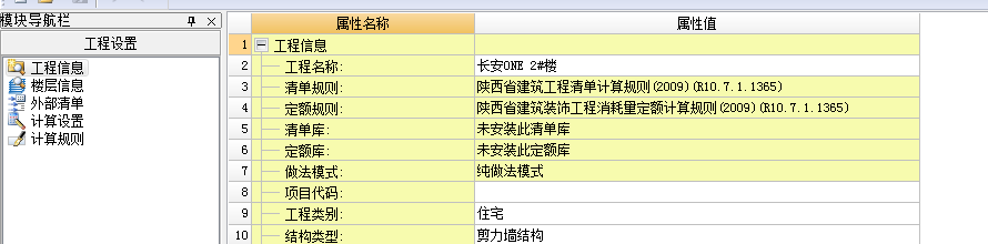

    為甚么沒有定額庫和清單庫啊沒有定額庫
全部回答 (5) 首答僅用{{minutesHtml}}

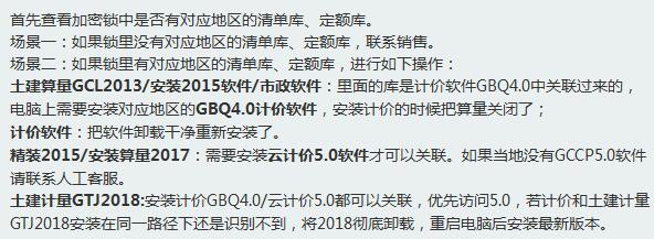

    你好,你把軟件全部安裝,就是圖形、計價軟件,這些都安裝,這樣就會好了。
    定額
    2018-03-19 09:51:41
  • 將你的算量軟件和計價軟件安裝在同一文件夾,就可以解決了。
    2018-03-19 09:21:58
  • 把電腦安裝上廣聯達計價軟件程序,再打開算量軟件就會有的。
    2018-03-19 09:22:19
  • 你需要安裝對應的計價軟件才可以的。quG+安裝計價軟件
    2018-03-19 09:22:35
  • 安裝算量軟件的同時安裝計價軟件
    2018-03-19 09:49:56
