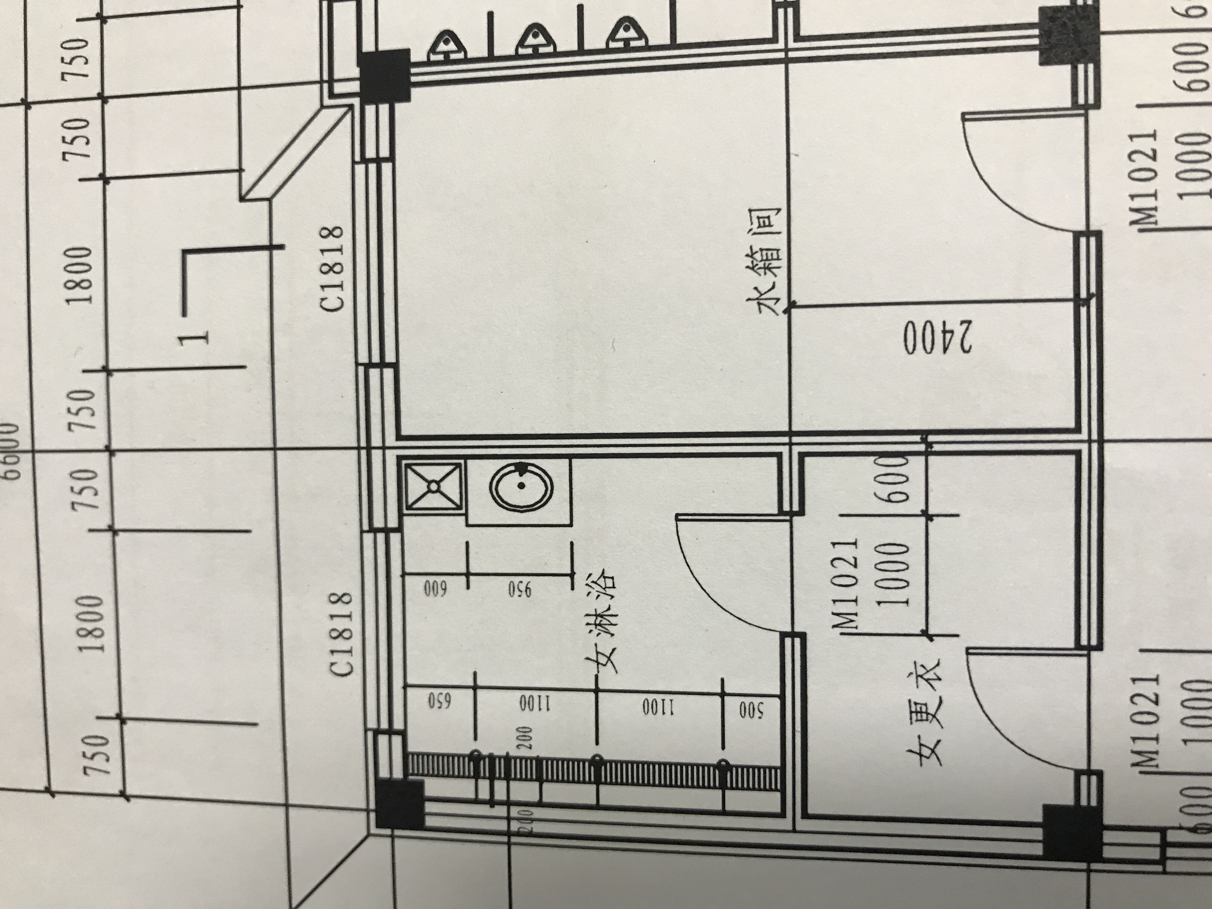

  • 老師,那外墻被門窗隔斷了或者外墻與內墻有相交了還需要加構造柱嗎
    構造柱
  • 要看圖紙說明上怎么要求的

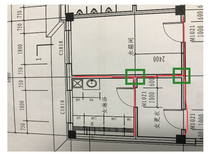

  • 兩個丁字處設有構造柱相交
    2018-03-17 22:52:44
  • 答;一般情況下,被窗隔斷了,不布置構造柱的,但是,現有的高層建筑要求窗寬達到某一數值時,應布置抱框柱的,即窗的兩側布置構造柱,如果你的設計圖沒有說明抱框柱,就不布置了。還有T字隔斷也不布置了。
