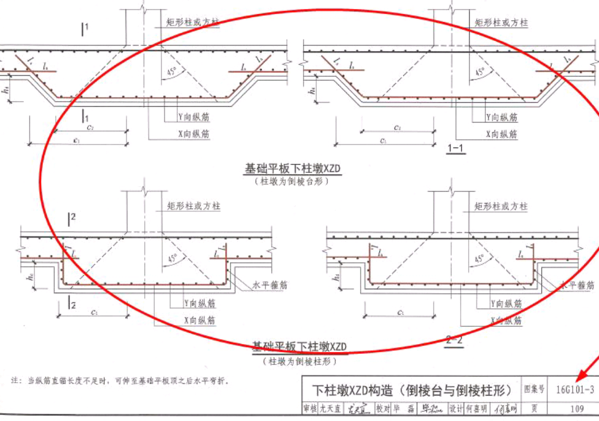

    1:截圖中基礎筏板陽角布置放射筋,陽角位置全是下沉式柱墩,(圖紙要求筏板陽角布置放射筋),可是這個位置是下沉的柱墩,放射筋怎么放置呢?放置在什么位置?實際施工呢?(圖紙節點,筏板底筋伸到柱墩內錨固,面筋通過柱墩。)
    2:圖紙中筏板筋遇到柱墩,底部鋼筋斷開,面層鋼筋通過柱墩,這時在筏板邊緣位置有柱墩,(如截圖)底筋錨入到柱墩內對嗎?
         筏板面筋怎么處理呢?尤其是外擴的位置,(圖紙說明里只有筏板封邊的做法,上下錨固150)沒有說筏板邊緣柱墩外擴的情況是怎么處理的,實際施工是怎么處理的?(截圖紅線位置轉角處外擴4個面,另外一個外擴3個面,)如果是錨固,鋼筋錨固是從什么位置為起始點,到什么位置截止的?錨固多少D?
    3:11G圖集的剪力墻水平筋構造(p68、69頁)的節點,構造做法中許多是需要暗柱的,(在暗柱范圍內需要怎么做),但是要是墻體在這些位置沒有暗柱,水平筋構造做法能否參照呢?(尤其L轉角處沒有暗柱,水平筋該怎么做?)
    柱墩
    補充問題:
    1:我這是筏板邊緣柱墩,不是筏板內的柱墩,圖集節點只適用于筏板內的柱墩吧。
    2:圖集有水平筋端部錨固做法,可沒有L墻體水平筋拐角處的做法啊,能否參照使用呢?
    筏板面筋
    1:截圖中基礎筏板陽角布置放射筋,陽角位置全是下沉式柱墩,(圖紙要求筏板陽角布置放射筋),可是這個位置是下沉的柱墩,放射筋怎么放置呢?放置在什么位置?實際施工呢?(圖紙節點,筏板底筋伸到柱墩內錨固,面筋通過柱墩。)【放射筋單構件輸入計算】
    2:圖紙中筏板筋遇到柱墩,底部鋼筋斷開,面層鋼筋通過柱墩,這時在筏板邊緣位置有柱墩,(如截圖)底筋錨入到柱墩內對嗎?【底筋是錨入柱墩的】
         筏板面筋怎么處理呢?尤其是外擴的位置,(圖紙說明里只有筏板封邊的做法,上下錨固150)沒有說筏板邊緣柱墩外擴的情況是怎么處理的,實際施工是怎么處理的?(截圖紅線位置轉角處外擴4個面,另外一個外擴3個面,)如果是錨固,鋼筋錨固是從什么位置為起始點,到什么位置截止的?錨固多少D?【是要和普通筏板的封邊做法一樣的】
    3:11G圖集的剪力墻水平筋構造(p68、69頁)的節點,構造做法中許多是需要暗柱的,(在暗柱范圍內需要怎么做),但是要是墻體在這些位置沒有暗柱,水平筋構造做法能否參照呢?(尤其L轉角處沒有暗柱,水平筋該怎么做?)【g101-11《施工常見問題答疑圖解》圖集中有的】
    補充問題:
    1:我這是筏板邊緣柱墩,不是筏板內的柱墩,圖集節點只適用于筏板內的柱墩吧。【也適合邊緣柱墩的】
    2:圖集有水平筋端部錨固做法,可沒有L墻體水平筋拐角處的做法啊,能否參照使用呢?【g101-11《施工常見問題答疑圖解》圖集中有的】
