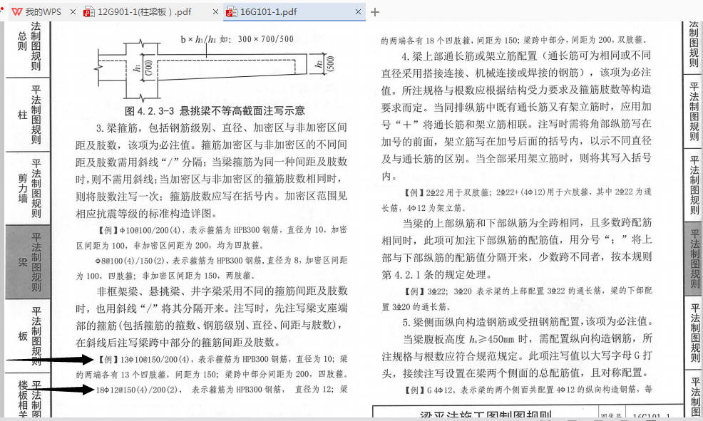

  • 箍筋標注13c8@100/200(2),前面這個13是什么意思,沒見過,圖紙錯了嗎
    RT
    補充問題:在梁集中標注中寫著,還幾個梁是這種情況,4跨每跨10200,應該不是根數, 我感覺是寫錯了,但是為什么好道梁是這樣
    話不多說,看圖片:集中標注

  • 答;一般前面不用寫明13個箍筋的,13是數量。
    2018-03-16 20:46:18
  • 沒錯。
    說的是兩端各有13根間距為100的箍筋。
