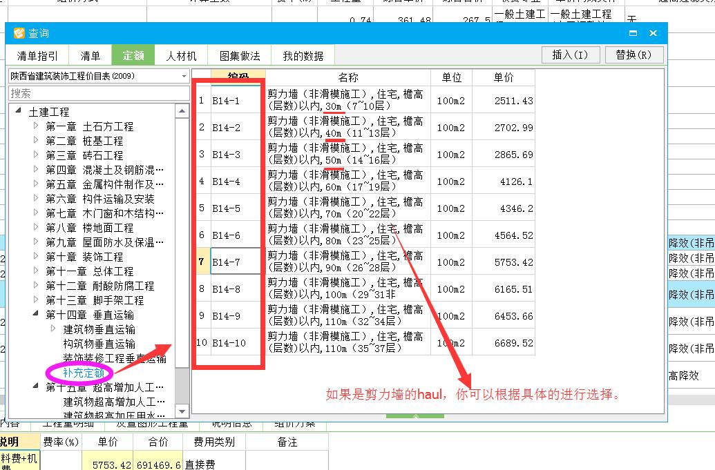

  • 關于垂直運輸應該怎么套?
    在定額里找不到符合的項垂直運輸
    你的根據你自己的工程的檐高、建筑用途等進行選擇,沒有合適的可以選擇個用途相近的。定額答疑解惑
    2018-03-16 11:00:27

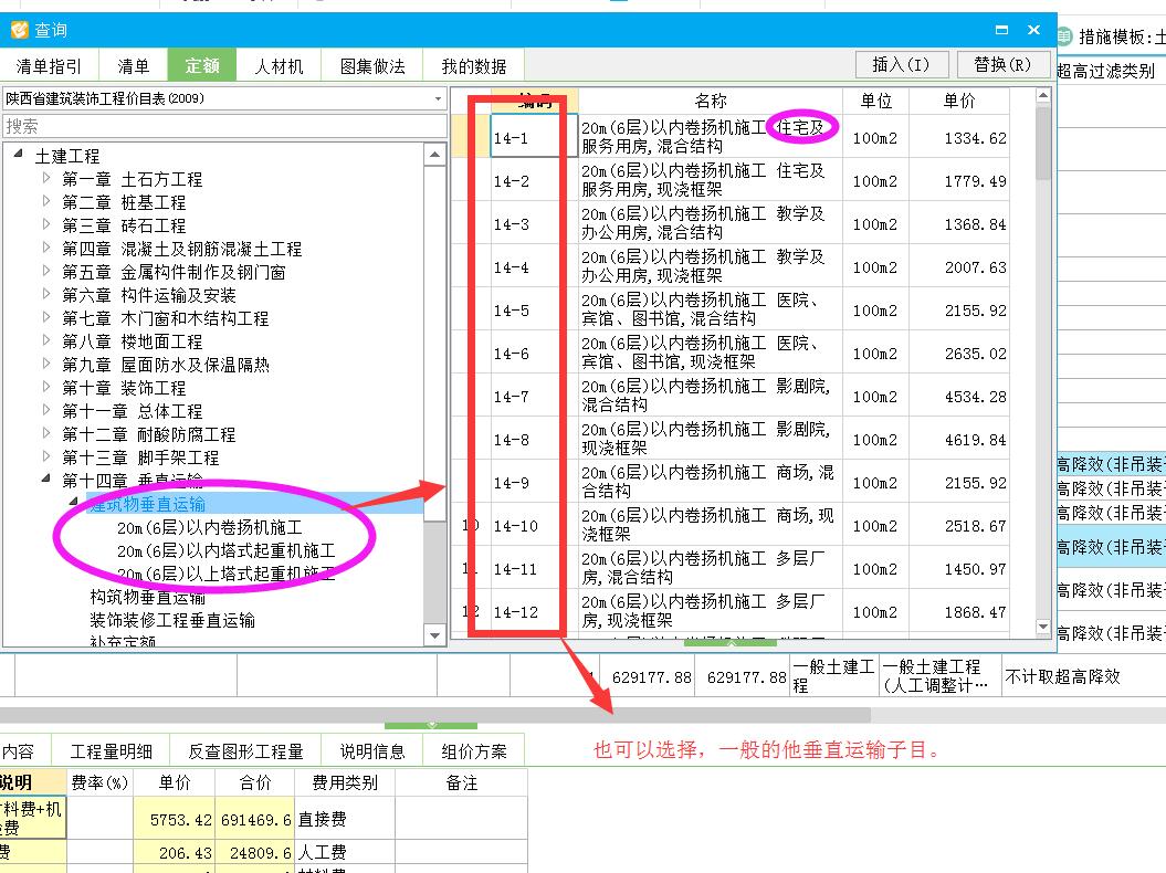

  • 你好:根據建筑結構套用卷揚機定額子目即可。
    2018-03-16 10:46:54
  •     不清楚你是裝飾的垂運還是建筑的垂運。河北的裝飾垂運單位是工日,建筑的單位是面積。如果你們地區不分這個可以套卷揚機按臺班計算即可。
    2018-03-16 10:52:28
