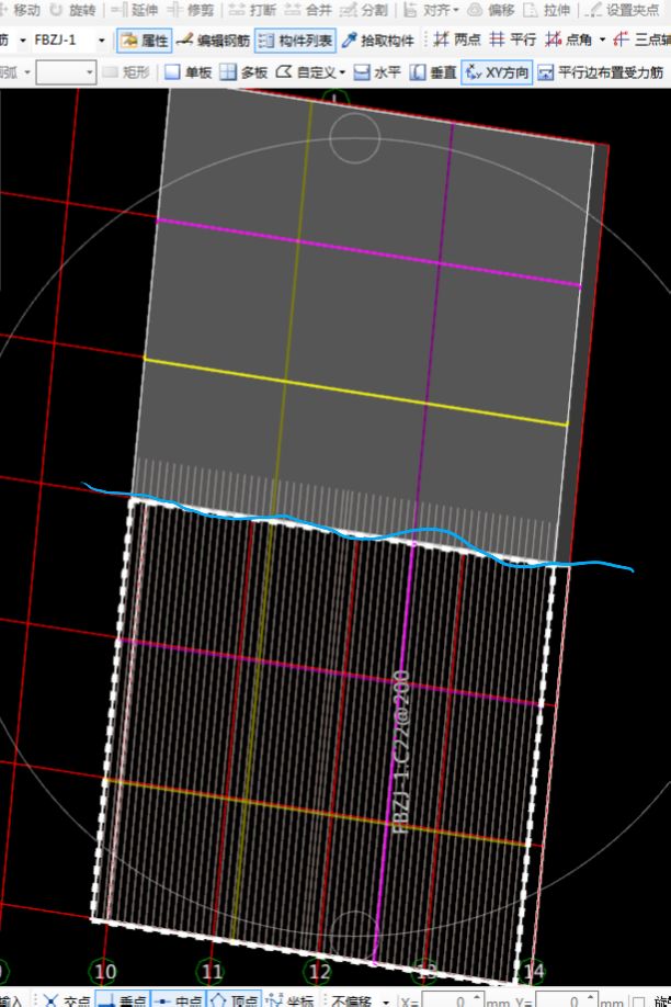

    1:截圖里基礎(chǔ)筏板厚度一樣,標(biāo)高一樣,在中間一分為二,(藍(lán)色線位置),但是兩塊筏板的鋼筋間距及直徑大小不同,這時(藍(lán)色線)交接點位是互相錨固?還是有其他辦法處理?實際施工呢?
    2:截圖里基礎(chǔ)筏板厚度一樣,標(biāo)高一樣,在中間一分為二,(藍(lán)色線位置),但是兩塊筏板僅鋼筋間距不同,直徑一樣,這時(藍(lán)色線)交接點位是互相錨固?還是有其他辦法處理?實際施工呢?
                   圖集哪里有說明嗎?
    錨
    答:如果是整體基礎(chǔ),應(yīng)該相互錨固。具體情況還是依據(jù)設(shè)計要求,也是依據(jù)設(shè)計施工的。
    答:整體基礎(chǔ)應(yīng)該相互錨固,依據(jù)設(shè)計情況處理施工。
                   圖集哪里有說明嗎?
    答:圖集沒有說明,依據(jù)設(shè)計要求施工。
