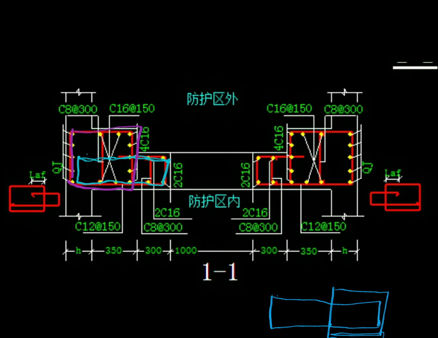

    1:截圖是(懸板活門式)門框墻,這樣的構(gòu)件算做柱式構(gòu)件嗎?  紫色圈起來的箍筋,是按層高算?還是按洞口高度算?    藍色線圈起來位置的水平筋是按層高算?還是按洞口高度算?
    2:紫色位置和藍色位置,豎向鋼筋全是幫扎,這兩種顏色,那種需要在搭接區(qū)加密?或者全部加密?
    3:懸板活門式,如果圖紙給的是兩個封閉箍筋(如右邊藍色的那樣,并且標明AZ或者DZ),那么箍筋計算范圍(紫色及藍色全部按層高算)?
             還是紫色圈起來的箍筋,是按層高算或者還是按洞口高度算?    藍色線圈起來位置的水平筋是按層高算或者按洞口高度算?

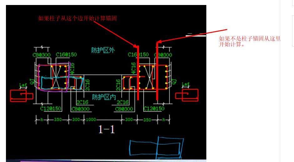

    4:(懸板活門式)門框墻,如果圖紙注明(AZ或者端柱,箍筋形式是兩個封閉箍筋)錨固從什么位置為起點?如果圖紙未注明AZ,(給的箍筋形式是一個箍筋外加一個開口套子筋,就是軟件給的形式),這時錨固起點從哪里算起?能否給標注下呢?謝謝!!

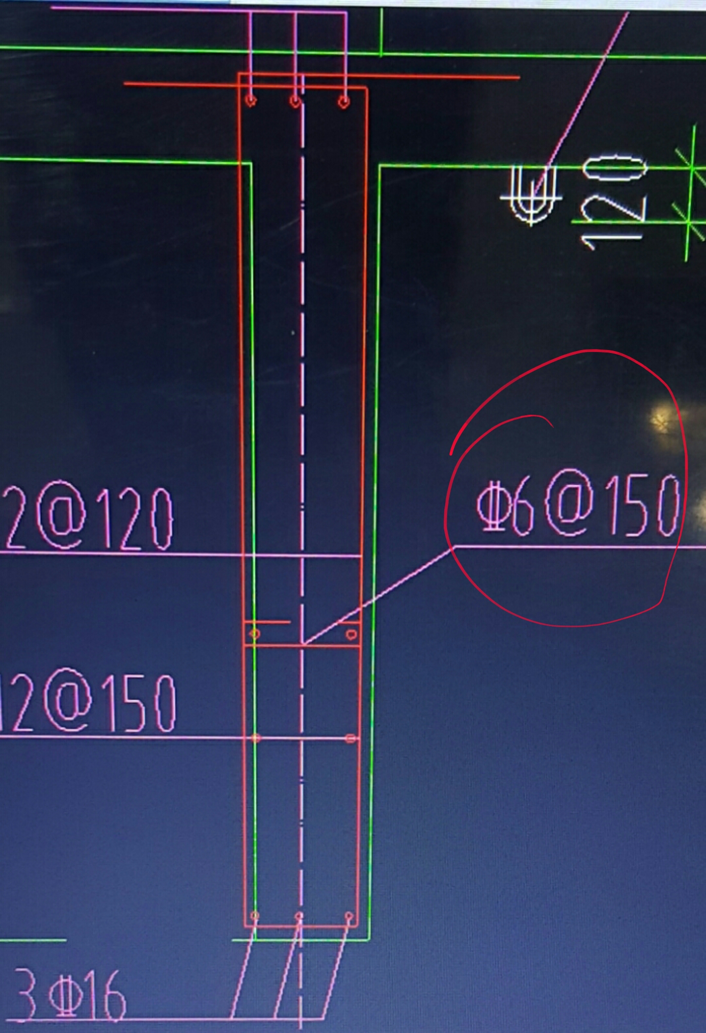

    5:人防門框墻圖集里2-2剖圖,洞口頂部構(gòu)件及門檻構(gòu)件,(人防圖集沒看到說明說拉筋按梅花形布置,但是圖紙總說明里墻體拉筋梅花形布置,)2-2剖圖洞口頂部構(gòu)件及門檻構(gòu)件的拉筋能否參照圖紙說明布置呢? (人防門框墻能否參照圖紙說明拉筋梅花形布置呢?)      如果不是按梅花形布置,那么縱向和橫向拉筋怎么算?(拉筋根數(shù)怎么算?)圖紙給的C6-150,怎么算根數(shù)(能否舉個例子呢?我學(xué)下。)

    1:截圖是(懸板活門式)門框墻,這樣的構(gòu)件算做柱式構(gòu)件嗎?【應(yīng)該是的】  紫色圈起來的箍筋,是按層高算?【接層高計算】還是按洞口高度算? 【按層高計算】   藍色線圈起來位置的水平筋是按層高算?【按洞口計算】還是按洞口高度算?【按洞口計算】
    2:紫色位置和藍色位置,豎向鋼筋全是幫扎,這兩種顏色,那種需要在搭接區(qū)加密?【紫色位置需要加密】或者全部加密?【紫色位置】
    3:懸板活門式,如果圖紙給的是兩個封閉箍筋(如右邊藍色的那樣,并且標明AZ或者DZ),那么箍筋計算范圍(紫色及藍色全部按層高算)?【這樣紫色按層高算】
             還是紫色圈起來的箍筋,是按層高算或者還是按洞口高度算?【這樣紫色按層高算】    藍色線圈起來位置的水平筋是按層高算或者按洞口高度算?【藍色全部按洞口計算】
    4:(懸板活門式)門框墻,如果圖紙注明(AZ或者端柱,箍筋形式是兩個封閉箍筋)錨固從什么位置為起點?【按柱內(nèi)邊開始計算】如果圖紙未注明AZ,(給的箍筋形式是一個箍筋外加一個開口套子筋,就是軟件給的形式),這時錨固起點從哪里算起?能否給標注下呢?謝謝!!【見圖】
    5:人防門框墻圖集里2-2剖圖,洞口頂部構(gòu)件及門檻構(gòu)件,(人防圖集沒看到說明說拉筋按梅花形布置,但是圖紙總說明里墻體拉筋梅花形布置,)2-2剖圖洞口頂部構(gòu)件及門檻構(gòu)件的拉筋能否參照圖紙說明布置呢?【不能,按門框墻詳圖計算】 (人防門框墻能否參照圖紙說明拉筋梅花形布置呢?)  【不能】    如果不是按梅花形布置,那么縱向和橫向拉筋怎么算?(拉筋根數(shù)怎么算?)圖紙給的C6-150,怎么算根數(shù)(能否舉個例子呢?我學(xué)下。)【2-2剖,C6@150是豎向和水平方向都要布置的。】
