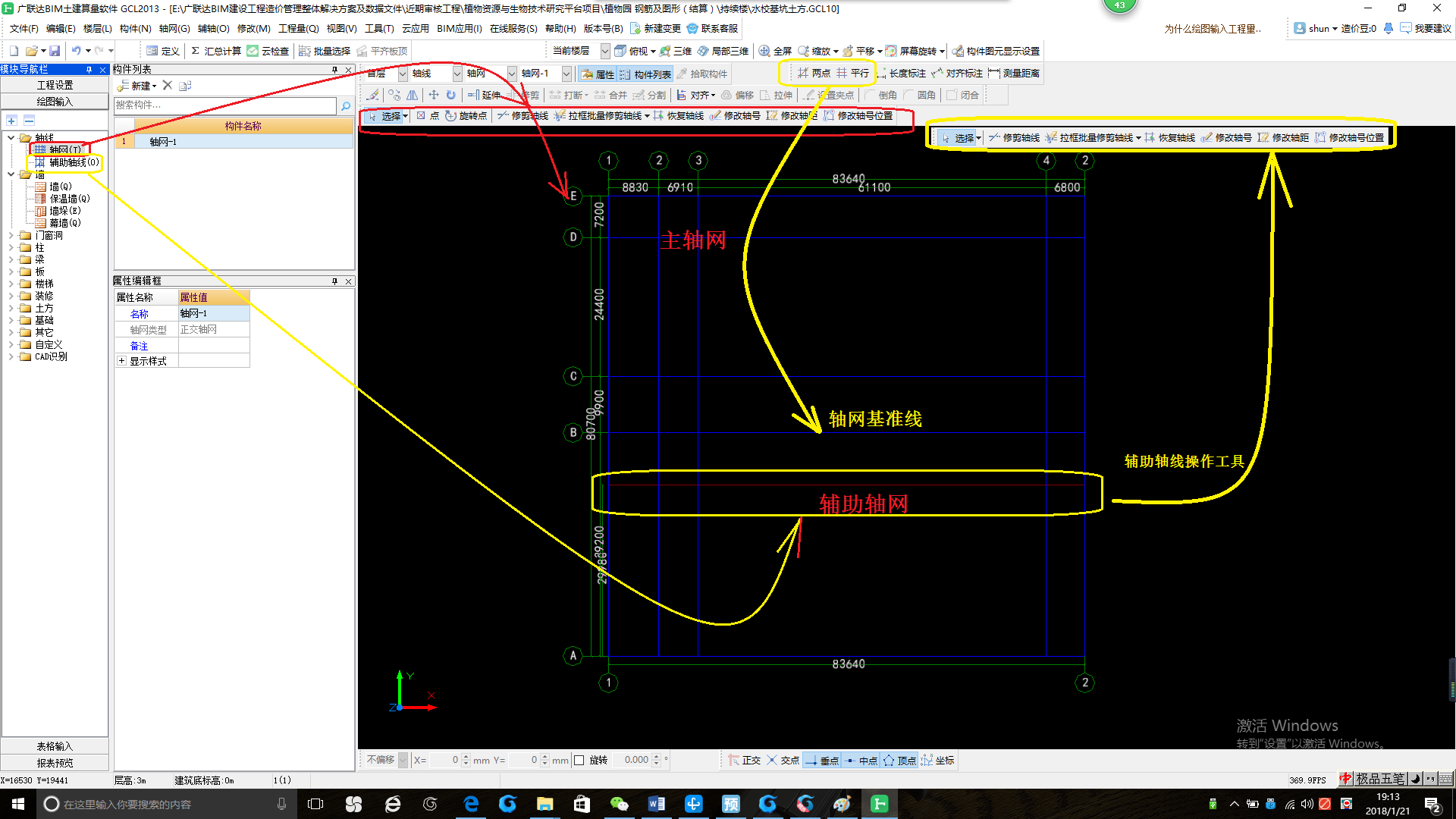

  •     軸網也是一種構件 軸網分為兩種:軸網(J)和輔助軸線(O),軸網的操作方法與其它構件一樣,需要定義、布置(軸網定位),可以進行和其它構件一樣的操作,如:復制、鏡像、延伸、旋轉、修剪等;輔助軸線(O)可以對軸網(J)進行增、刪、改、修剪,帶軸號的是“軸網(J)”,如要對其操作,要點擊到“導航欄”里的軸網(J) 上才能被捕捉,輔助軸線網(O 也同樣。如下圖:單對齊
