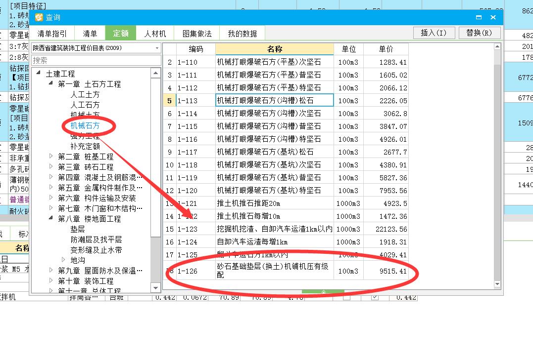

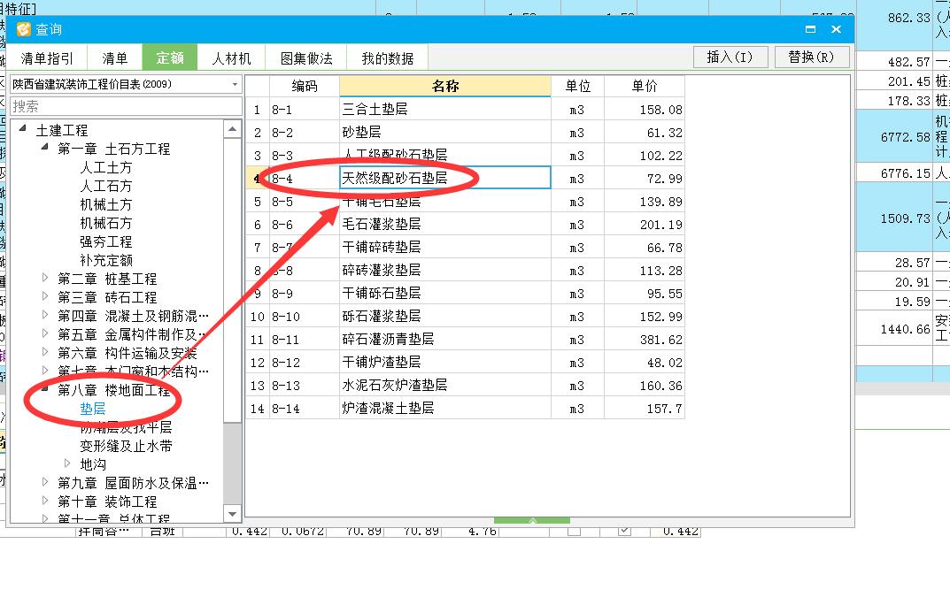

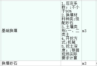

  • 請問老師我這樣套換填對不對
    你好,你每次截圖也太吝嗇了吧。你好看圖,應該套取這個換填吧。(你這個是市政的道路清單吧,如果不是的話,那我這個就不合適,關鍵你截圖太小,卡的不是很清楚,建筑也有級配砂石回填呢。后面是建筑的)廣聯達服務新干線
