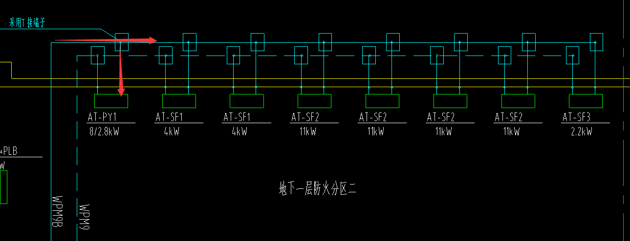

    您好。現在主電纜YJV-4*70+1*35在橋架里面走,往下分支處一根5*10的電纜,現在工地提料,想知道一個T接端子箱內需要幾個T接端子頭了
    補充問題:分支出來5*10的需要幾個端子頭?怎么去表達
  • 根據電纜的芯數確定T接端子個數。你這個不是T接箱,而是T接端子。T接箱是按套計算的。
    一處按YJV-4*70+1*35:  4個70的,1個35的計算

  • 答:有五個接頭端子。
