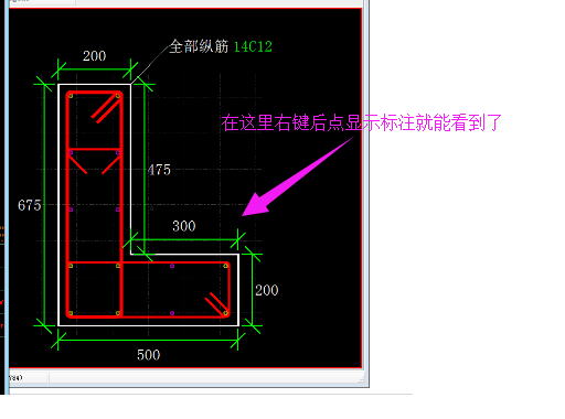

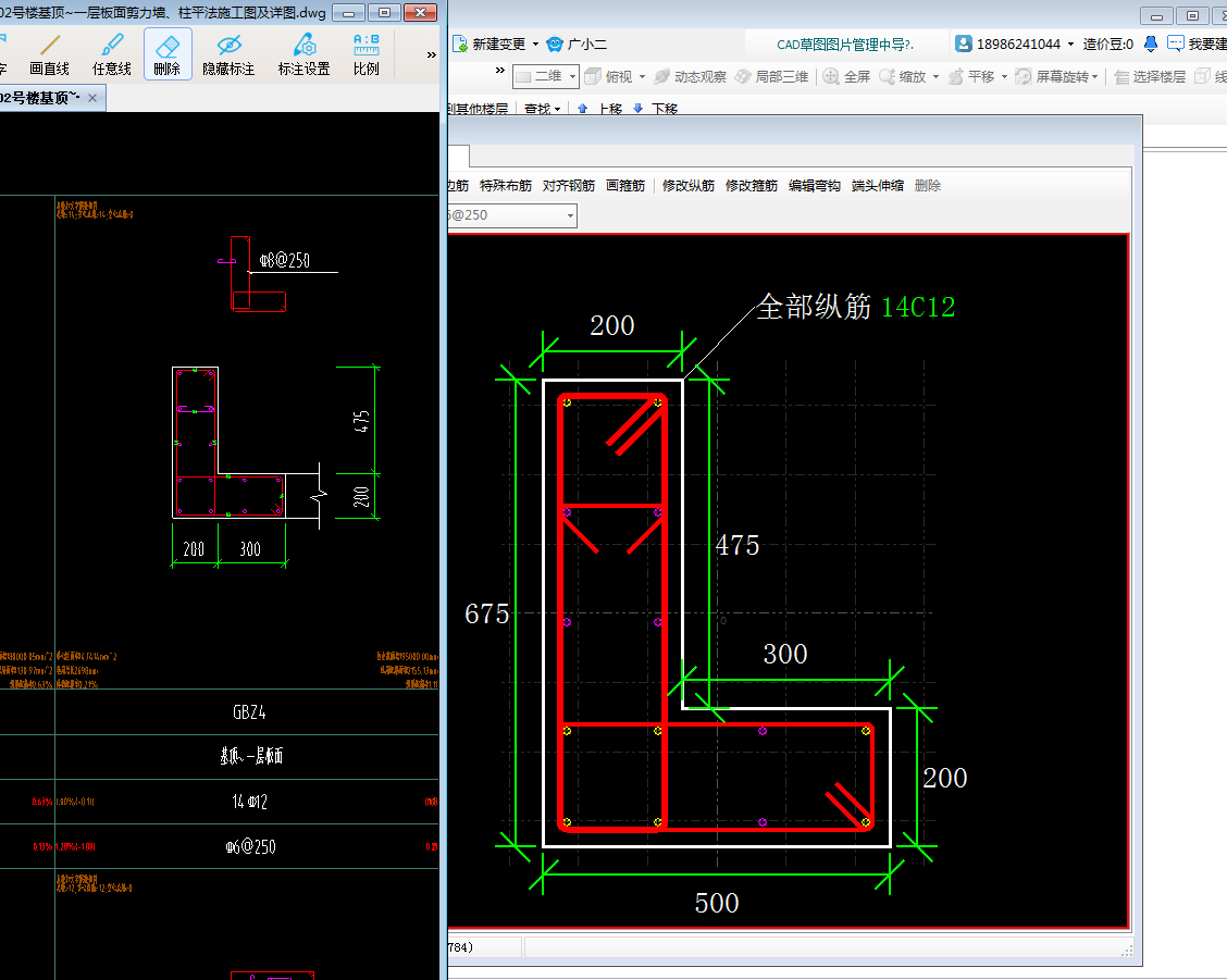

  • 暗柱里面兩個箍筋界面修改后沒顯出出來,是不是要在其他箍筋里面修改
    其他箍筋
    補充問題:其他箍筋不修改有影響嗎
    你好:在截面編輯里右鍵,在顯示的框里選擇顯示標注就看到每個鋼筋和箍筋的標注信息了
