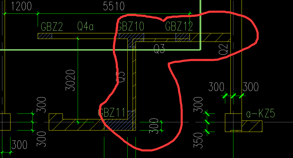

  • 如下圖,紅色部分墻體,左邊墻標注名稱q3,另有一部分用斜杠填充表示人防墻體,怎么畫呢?

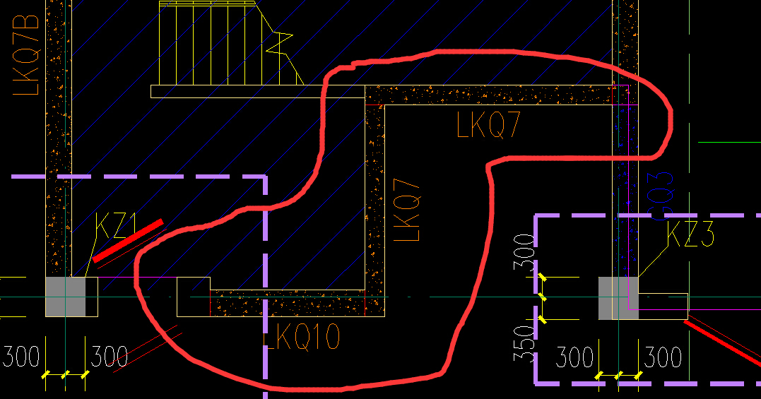

    另附上人防墻體圖同一位置人防墻人防
  • 按人防墻體定義布置,如果人防墻體沒有結構設計配筋,按Q3定義布置即可。
