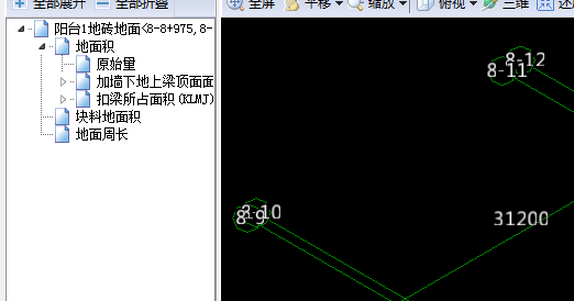

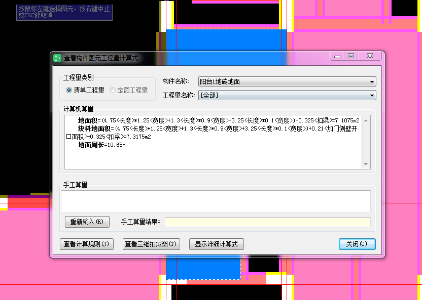

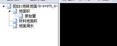

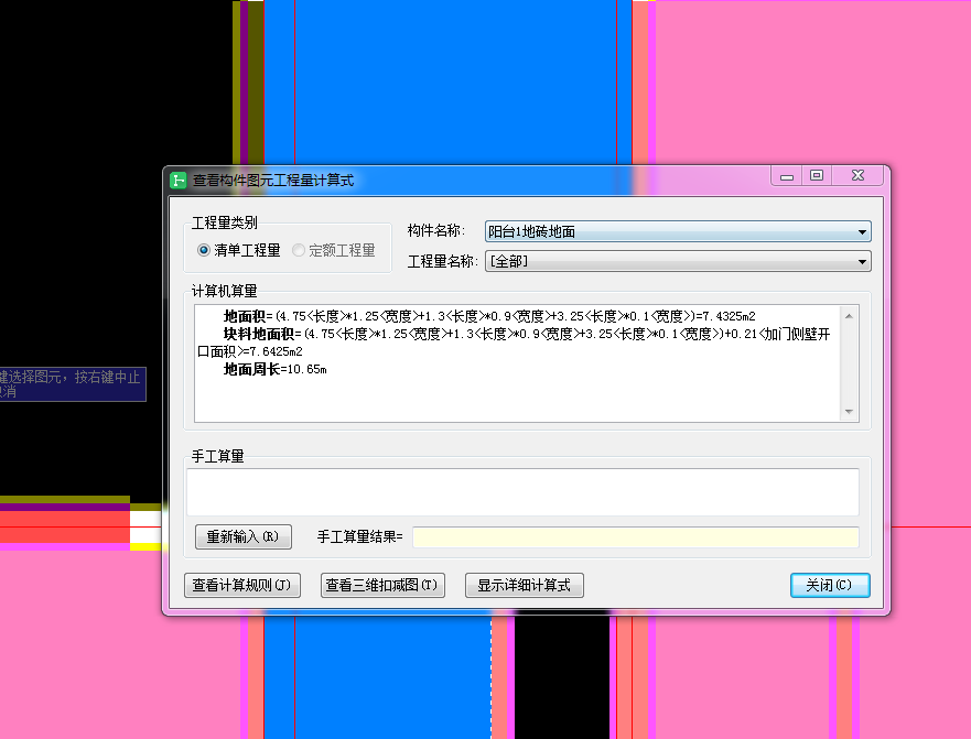

    如圖1 2 是下面一層的陽臺面積,3 4是上一層的同位置陽臺面積,我記得所有操作均完全一致,為什么面積不一樣?上面一層地面積是原始面積,下面一層扣減了部分面積,比對圖紙,扣減之后的地面積才是準確的地面積。為什么完全一致的陽臺,一個扣減部分面積,一個沒有扣減面積。樓地面地面面積答疑解惑廣聯達服務新干線

    看公式一個扣減了梁 一個沒扣減  就檢查不同樓層梁的位置關系  是不是畫方式一樣  都是按照中心線繪制或者邊線繪制
    也有的時候是軟件沒識別到  刪除重新畫一次就好了
