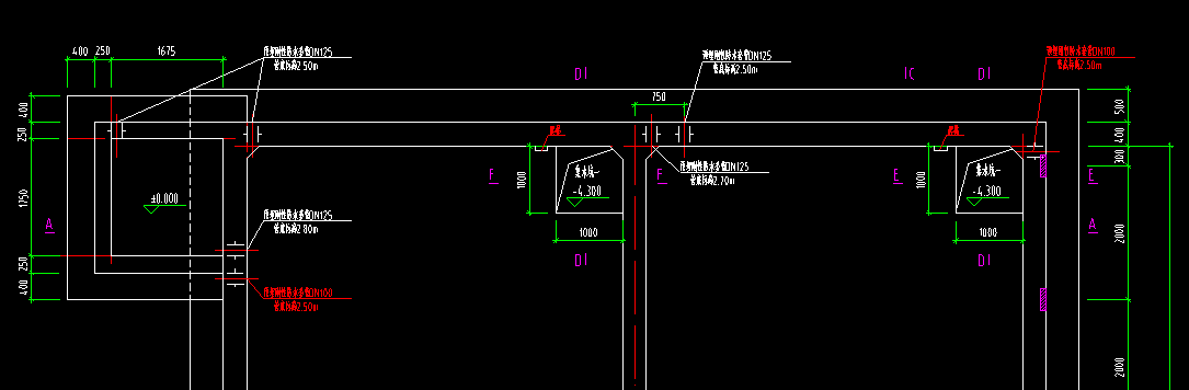

  • 同位置不同標高筏板

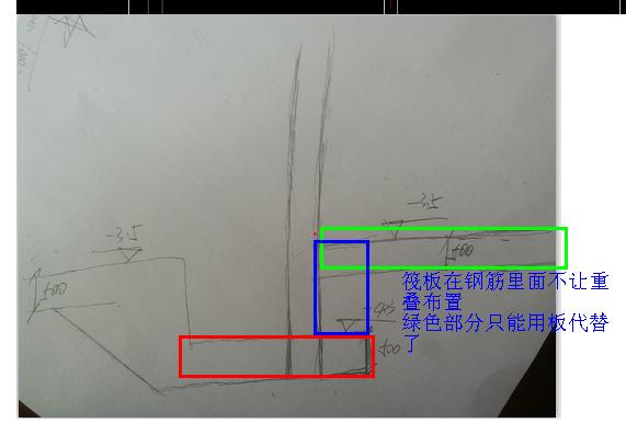

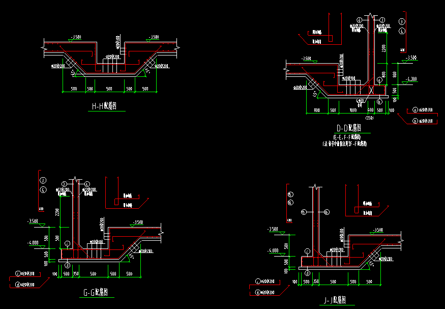

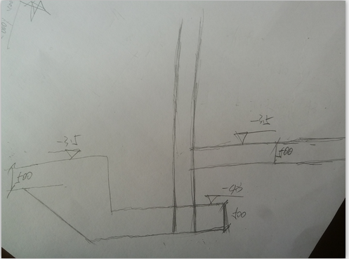

    同位置不同標高筏板怎么處理

  • 分割筏板,調整筏板標高之后設置筏板變截面就可以
    2018-03-14 11:41:32
  • 同位置不同標高筏板  標高在 上面的 建議 用板構件 定義并繪圖。
