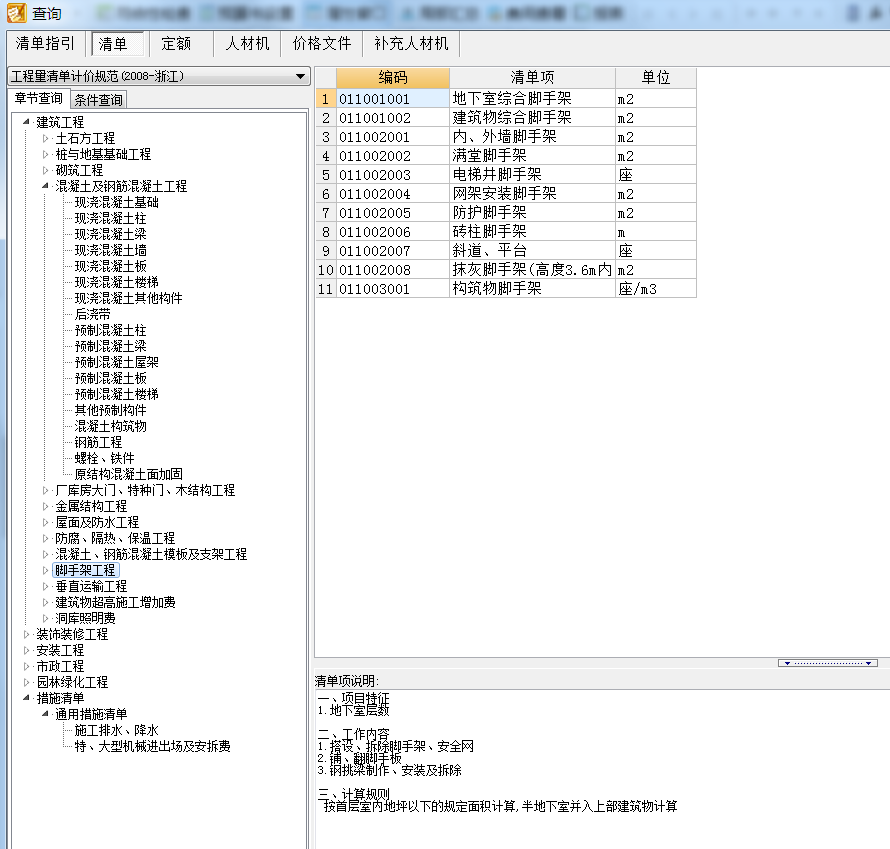

    浙江廣聯達為什么 現澆混凝土模板 沒有清單,如圖混凝土模板
    補充問題:就是措施清單里也沒有模板選項,所以才問的
    在你點開的腳手架工程上一行就是:混凝土,鋼筋混凝土模板及支架工程

  •  現澆混凝土模板 在 措施費 中 計算,需要到 措施項目中 去查找。

  • 就是措施清單里也沒有才問的
