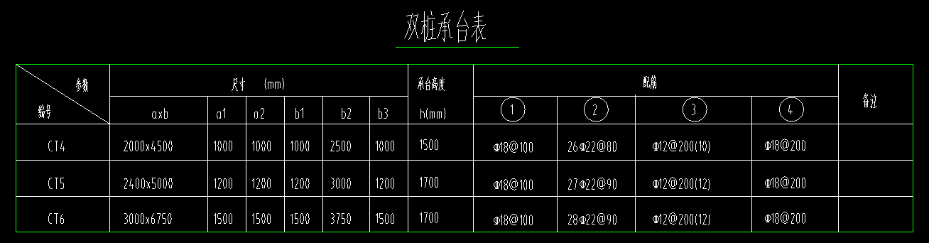

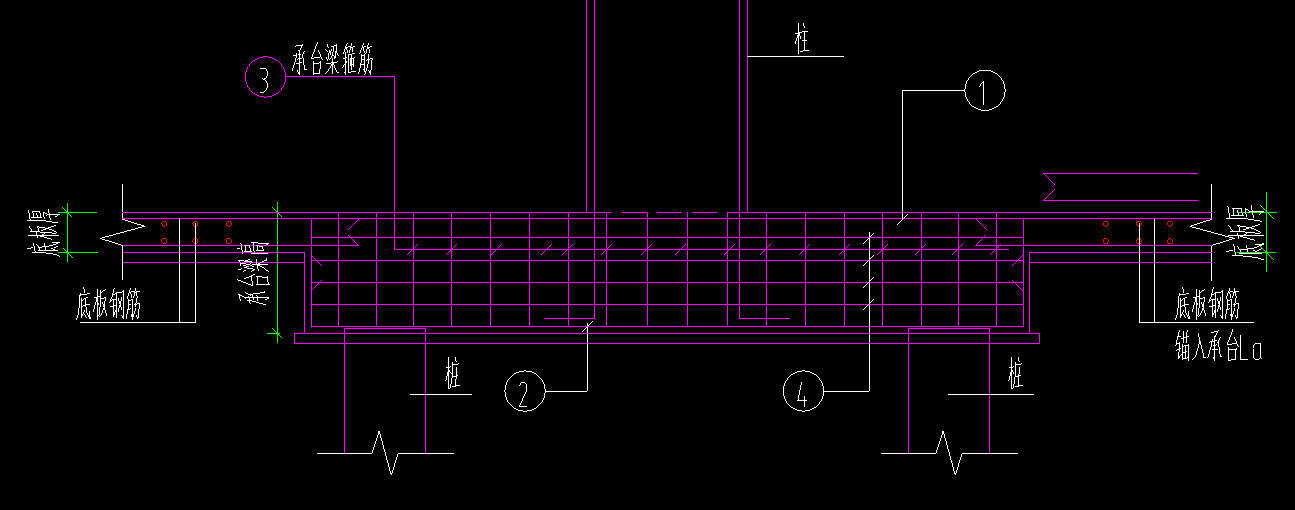

  • 這個(gè)樁的箍筋是怎么回事
    這個(gè)樁的箍筋,3號(hào)寫的是承臺(tái)梁箍筋,是不是寫錯(cuò)了啊?然后3號(hào)箍筋有C12-200(12)的,肢數(shù)是12,但是再廣聯(lián)達(dá)軟件里最多只能設(shè)置10肢箍,這要怎么處理?求解承臺(tái)梁樁
我來答 收藏  舉報(bào)
    是的
    廣聯(lián)達(dá)的軟件,最多只可以計(jì)算10肢箍,所以,12肢箍,就需要我們自己編輯鋼筋的
    不是寫錯(cuò)了,需要我們計(jì)算的時(shí)候,自己編輯
