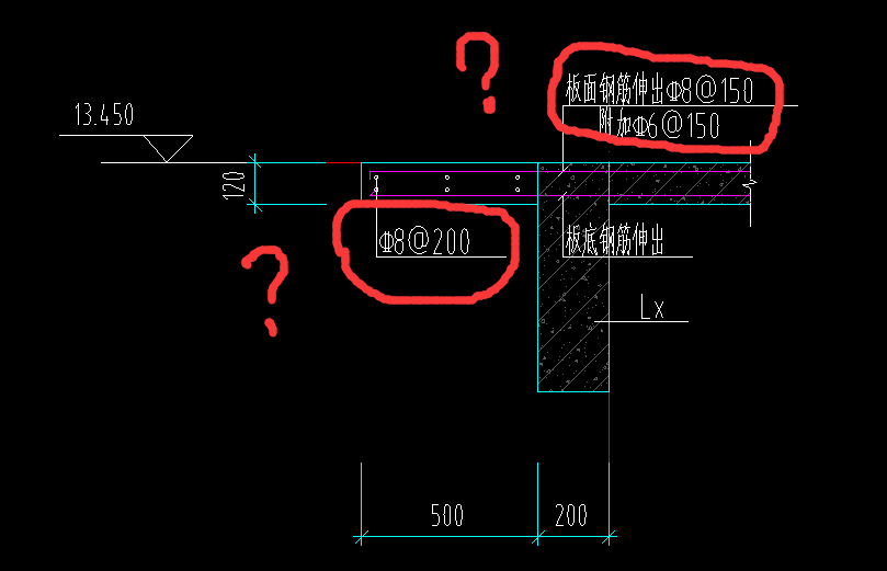

    請(qǐng)問各位老師:
    如圖,1.板面筋與板底筋都是從原來的板里面伸出來的,那可不可以直接多板布置?
    2.附加c6@150是什么鋼筋?在哪里?用什么畫?
    3.c8@200的鋼筋怎么布置上去?
    麻煩您了,謝謝~
    多板布置
我來答  邀請(qǐng)別人來回答
  • 你好:1.板面筋與板底筋都是從原來的板里面伸出來的,那可不可以直接多板布置?可以的。
    2.附加c6@150是什么鋼筋?附加的負(fù)筋。用負(fù)筋來定義。
    3.c8@200的鋼筋怎么布置上去?用單板布置一下
