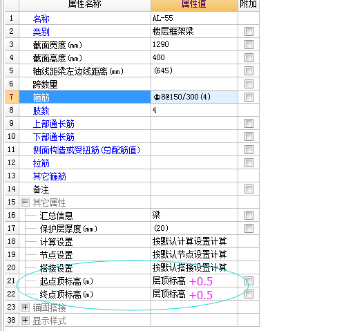

    你好,請(qǐng)問(wèn)一下,高于樓層的梁頂標(biāo)高如何設(shè)置

  • 你好:用層頂標(biāo)高+多少就可以了

  • 你好:梁屬性中梁頂標(biāo)高+高于該層的高度。

  • 你好:用梁起點(diǎn),終點(diǎn)頂標(biāo)高+高于該層的高度。
