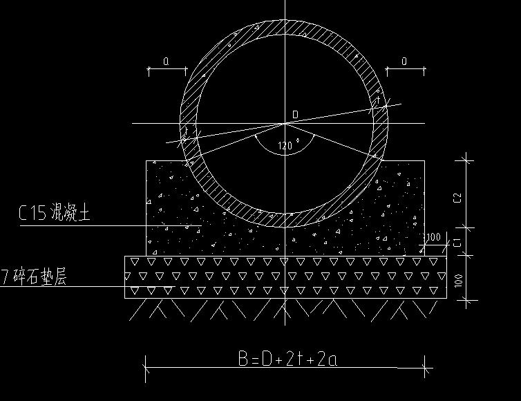

    1、如圖管道的混凝土基礎是分兩部分嗎,一部分叫平基,一部分叫管座,還是整個都叫管座?
    2、如圖管道的混凝土基礎在施工的時候是怎么施工的,是先做一個混凝土平基礎然后把管道放上去再做旁邊的管座嗎?還是直接用模板制成一個完整的圖示基礎再放管道呢?
    3、套項的時候是不是要把圖示基礎分開套平基和管座呢,還是只套管座就可以了
    兩部分
    1、如圖管道的混凝土基礎是分兩部分 ,一部分叫平基,一部分叫管座。
    2、如圖管道的混凝土基礎在施工的時候是怎么施工的,是先做一個混凝土平基礎然后把管道放上去再做旁邊的管座。
    3、套項的時候 是要把圖示基礎分開套平基和管座。
