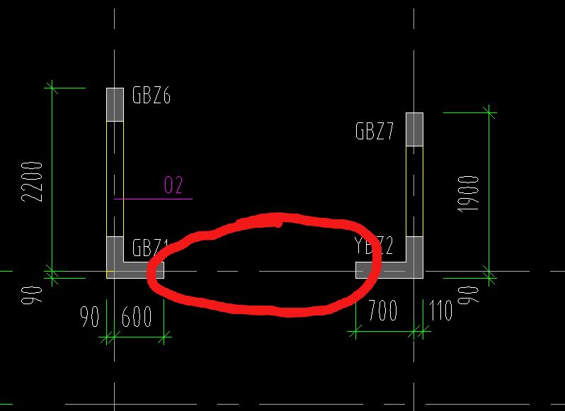

  • 左右兩邊是剪力墻,那畫紅線的部分是什么
    剪力墻
  •  可查看另外的梁結構平面,一般應是梁
    2018-03-09 08:41:40
  •  應該是墻柱平面布置圖
    中間就是空的,啥都沒有
    2018-03-09 09:32:47
  • 從你截圖來看應該是個洞口,你看一下其他圖紙這個部位梁平面圖上應該有道梁,另外還有看看這個位置是否有砌體墻。
    2018-03-09 17:29:27
