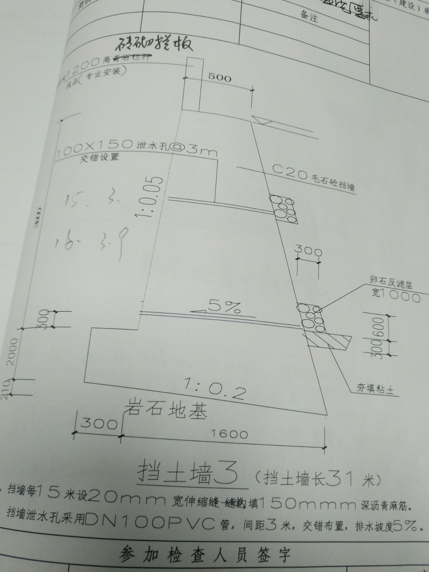

擋土墻長50m,反濾包的工程量怎么計算呢?
擋土墻的土工布和反濾層怎么算?
請教是看這張圖么,但是不是這張圖沒有土工布的尺寸,這個有標準么?具體土工布的高度該怎么算,麻煩計算式說明一下可以么

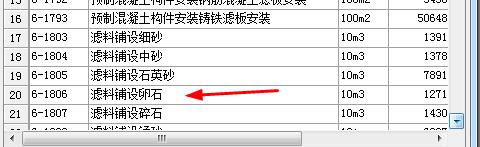

請問下圖中擋土墻反濾包和泄水孔怎么計量及套取定額(四川)
請問,條石擋土墻反慮包該怎樣計算
