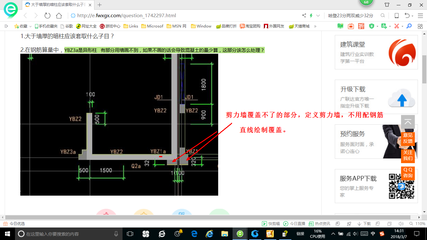

    1.大于墻厚的暗柱應(yīng)該套取什么子目?

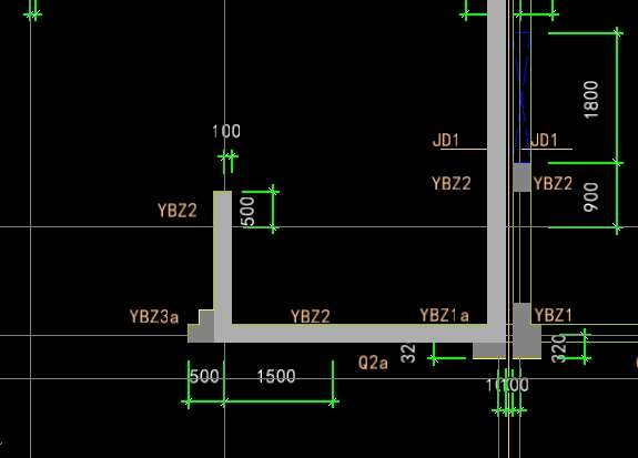

    2.在鋼筋算量中,YBZ3a是異形柱 有部分用墻畫不到,如果不畫的話會(huì)導(dǎo)致混凝土的量少算,這部分該怎么處理?

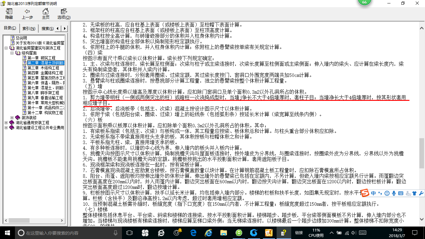

  • 1.大于墻厚的暗柱應(yīng)該套取混凝土柱子的定額子目。
    2.在鋼筋算量中,剪力墻繪制到 和 異形柱相交即可。混凝土工程量 是 在圖形算量軟件中 計(jì)算的。
    2018-03-07 14:10:22

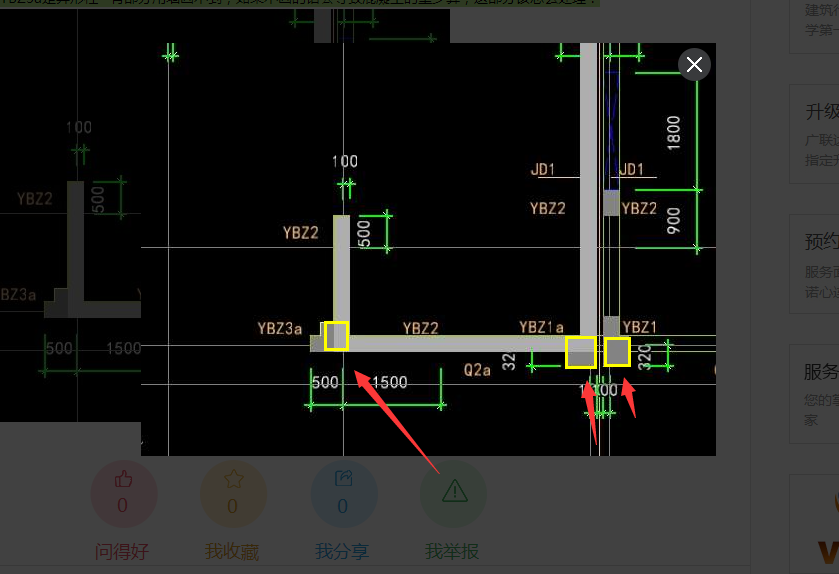

  • 1-大于墻厚的部分套取矩形柱的定額子目。
    2-矩形柱的位置,到了圖形軟件中進(jìn)行補(bǔ)畫柱子即可。
    墻畫
    2018-03-07 14:19:53
  • 你好:這是要按照定額規(guī)則執(zhí)行,因?yàn)楦鞯氐亩~規(guī)則不同,需要看一下當(dāng)?shù)氐囊?guī)則,這是湖北定額僅供參考。答疑解惑
