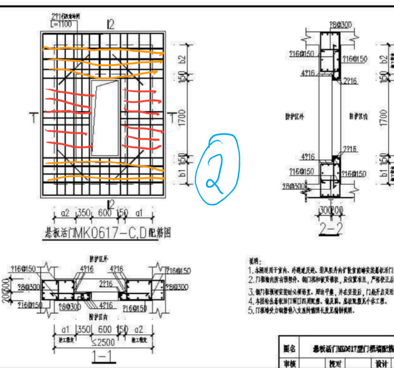

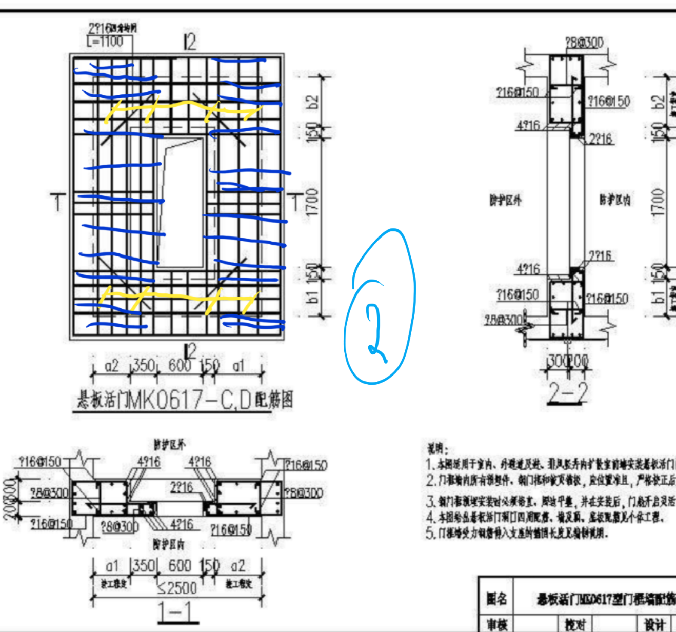

    1:人防門框墻,截圖(1)中,藍顏色代表洞口頂部和底部的水平筋,水平筋是通到兩側(cè)構(gòu)件端部然后彎折?(如標注的那樣)。紅色代表箍筋,箍筋算的范圍僅算洞口高度位置嗎?(如標注的那樣)。還是按橘黃色水平筋那樣,按洞口寬度,然后從洞口邊伸出錨固長度,兩側(cè)加兩個錨固長度算?(能直錨就直錨),綠色代表箍筋,箍筋算的范圍從底一直到頂板頂?shù)奈恢茫ú皇莾H算洞口位置)。

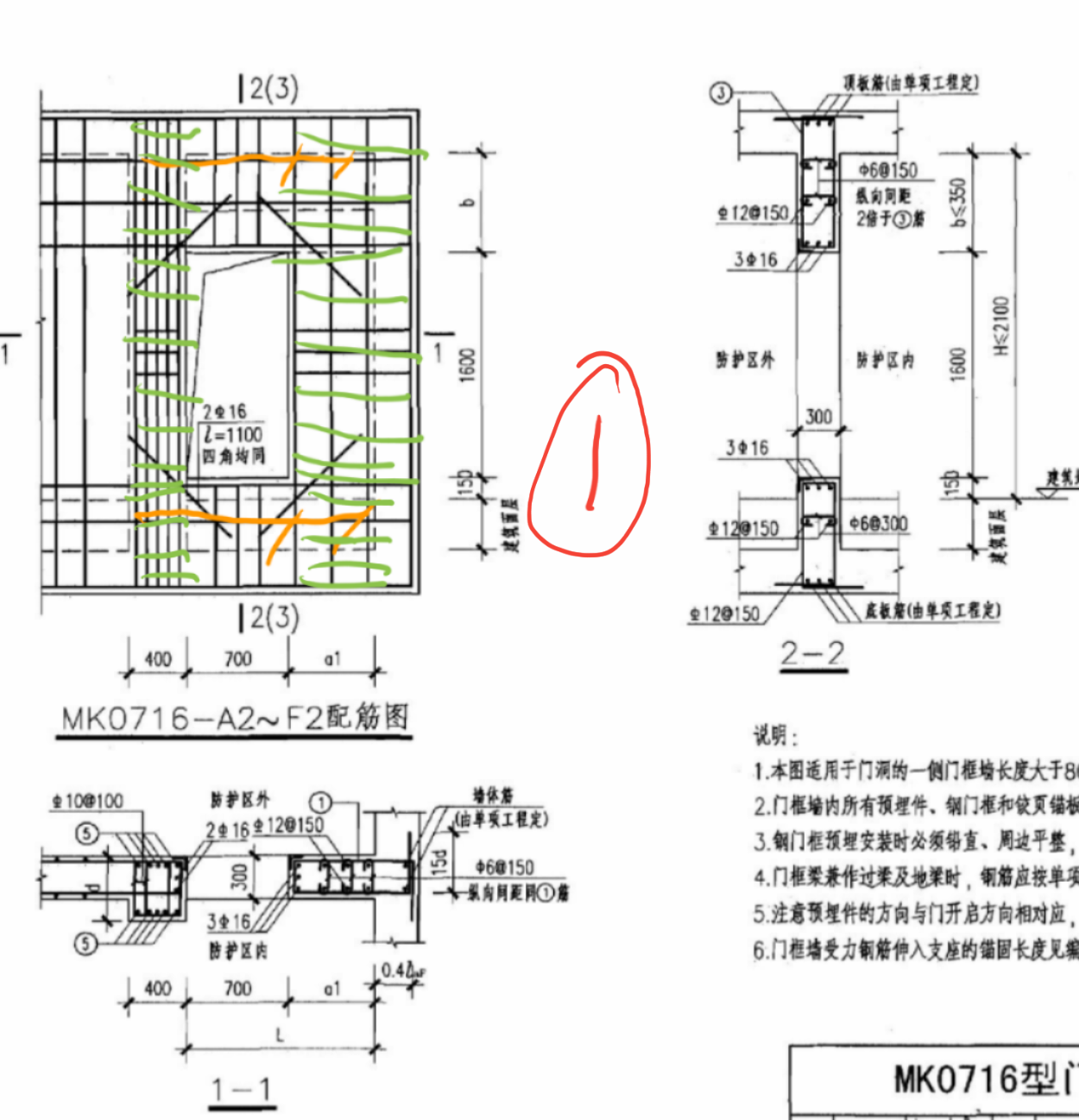

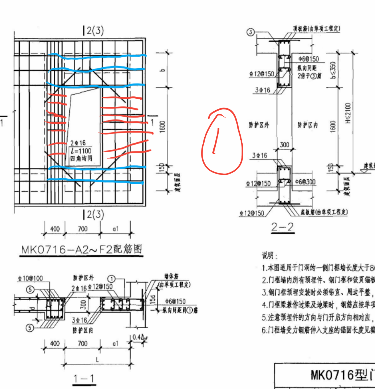

    2:人防門框墻,截圖(2)中,橘黃色代表洞口頂部和底部的水平筋,水平筋是通到兩側(cè)構(gòu)件端部然后彎折?(如標注的那樣)。紅色代表箍筋,箍筋算的范圍僅算洞口高度位置嗎?(如標注的那樣)。還是按黃色水平筋那樣,按洞口寬度,然后從洞口邊伸出錨固長度,兩側(cè)加兩個錨固長度算?(能直錨就直錨),藍色代表箍筋,箍筋算的范圍從底一直到頂板頂?shù)奈恢茫ú皇莾H算洞口位置)。

    1:人防門框墻,截圖(1)中,藍顏色代表洞口頂部和底部的水平筋,水平筋是通到兩側(cè)構(gòu)件端部然后彎折。(如標注的那樣)。紅色代表箍筋,箍筋算的范圍僅算洞口高度位置。(如標注的那樣)。
    2:人防門框墻,截圖(2)中,橘黃色代表洞口頂部和底部的水平筋,水平筋是通到兩側(cè)構(gòu)件端部然后彎折。(如標注的那樣)。紅色代表箍筋,箍筋算的范圍僅算洞口高度位置。
