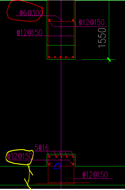

  • 怎么理解,
    1:人防總說明里,地下室人防墻體設置450×450的梅花形拉筋,這時在節點圖里,紅色圈起來位置是300,這時拉筋間距按哪個?
    2:下部門檻位置,藍顏色圈起來處,沒顯示拉筋間距,這時拉筋按圖紙總說明450間距還是參照上部墻體300間距?
    3:黃顏色圈起來處的鋼筋C12-150的間距,是一直布置到筏板底?還是到筏板頂?(就是筏板內還要按C12-150布置嗎?要是布置,圖集在哪能看出啊?筏板500厚)

  • 1:人防總說明里,地下室人防墻體設置450×450的梅花形拉筋,這時在節點圖里,紅色圈起來位置是300,這時拉筋間距需要咨詢設計單位,請他們給予明確按照那個執行。
    2:下部門檻位置,藍顏色圈起來處,沒顯示拉筋間距,這時拉筋按圖紙總說明450間距還是參照上部墻體300間距 咨詢設計單位 請他們給予明確。
    3:黃顏色圈起來處的鋼筋C12-150的間距,是一直布置 筏板頂。

  • 1:人防總說明里,地下室人防墻體設置450×450的梅花形拉筋,這時在節點圖里,紅色圈起來位置是300,這時拉筋間距按哪個?【應該是要按照300的】
    2:下部門檻位置,藍顏色圈起來處,沒顯示拉筋間距,這時拉筋按圖紙總說明450間距還是參照上部墻體300間距?【這樣應該是按照說明的450】
    3:黃顏色圈起來處的鋼筋C12-150的間距,是一直布置到筏板底?還是到筏板頂?(就是筏板內還要按C12-150布置嗎?要是布置,圖集在哪能看出啊?筏板500厚)【是基礎頂的,基礎內的水平筋就只有2道的】
