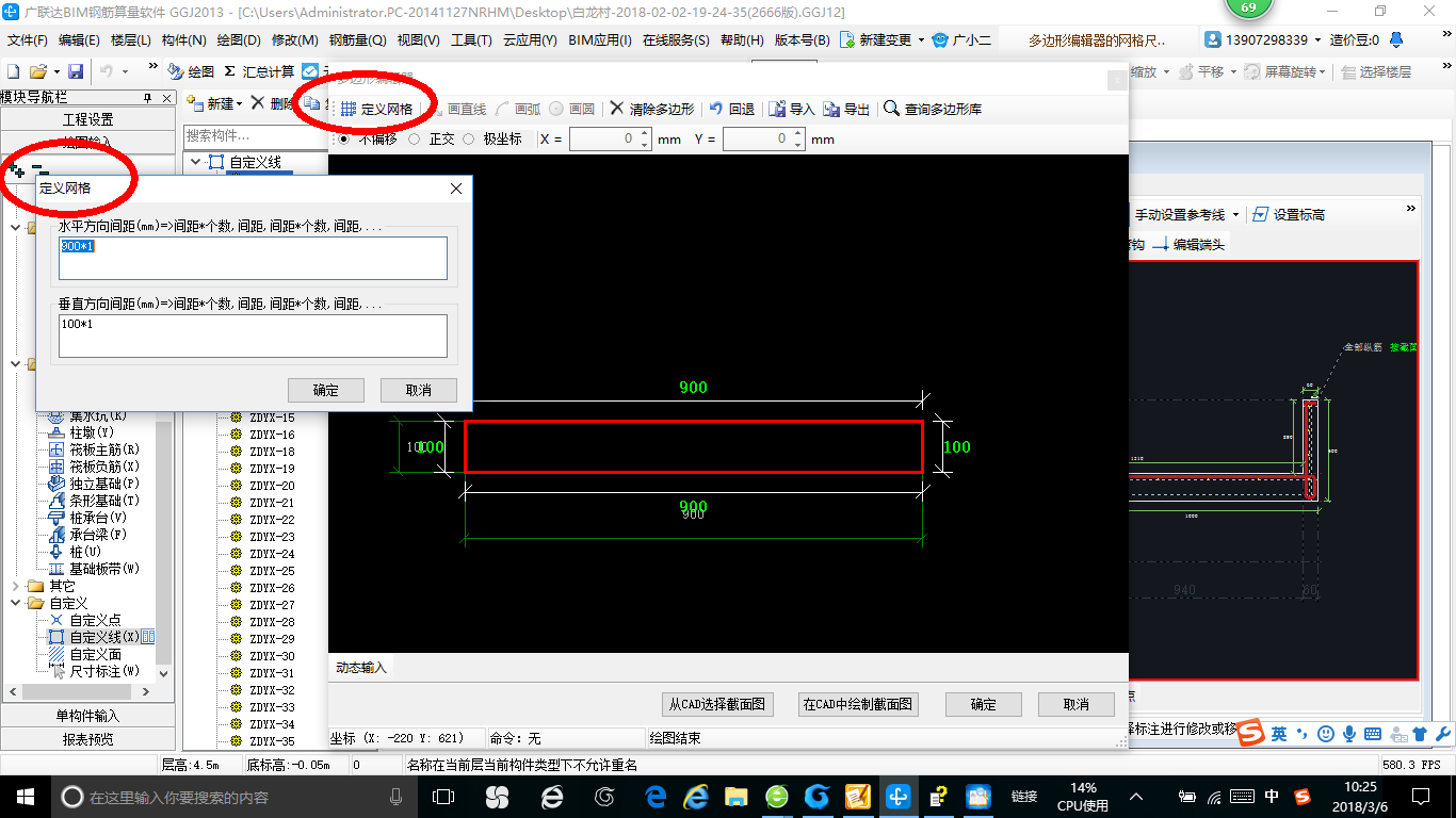

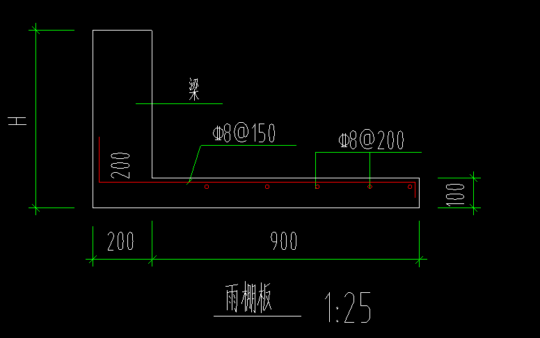

  • 雨蓬板怎么布?
    雨蓬
  • 可以按照板構件布置,自行 編輯鋼筋。
    2018-03-06 10:24:01

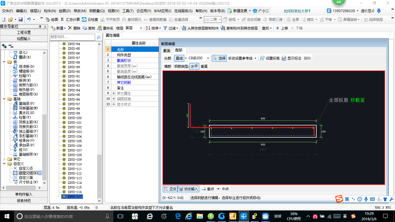

  •     用板設置可以,板面筋用面筋設置,注意右彎折長度按圖紙要求設置
    2018-03-06 10:24:31
  • 可以在單構件中輸入也可在圖中繪制,按挑檐繪制,鋼筋可在其他鋼筋內輸入
    2018-03-06 10:25:11

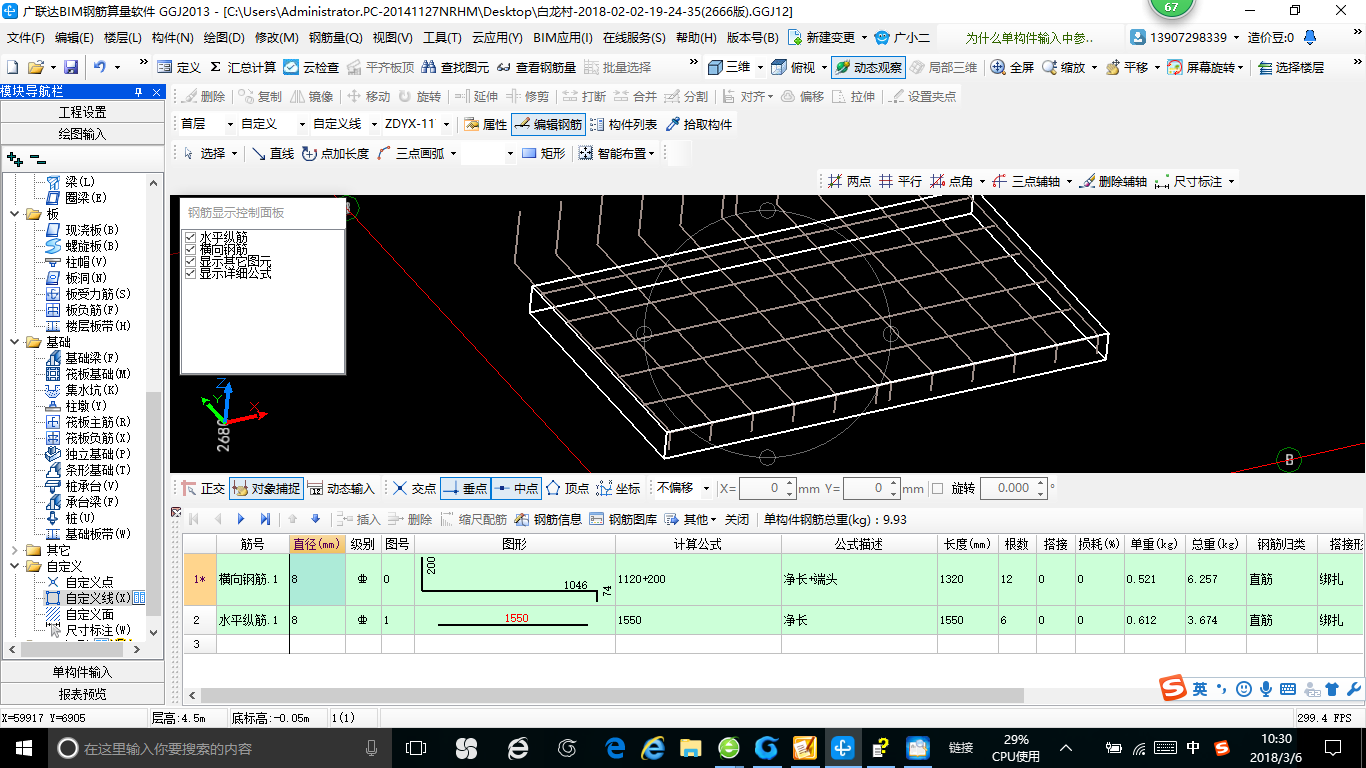

  • 你好:用自定義線定義,鋼筋直接繪制,導入土建算量軟件可以構件轉換。答疑解惑廣聯達服務新干線四川省
