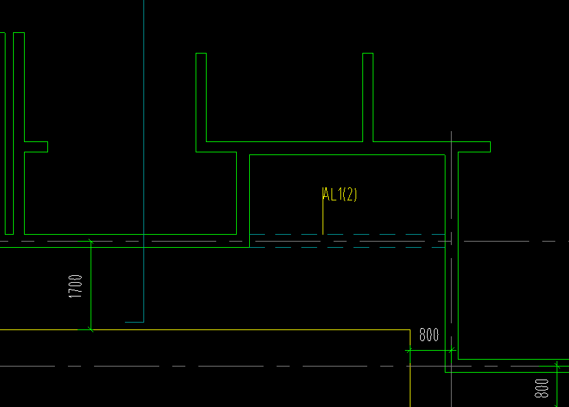

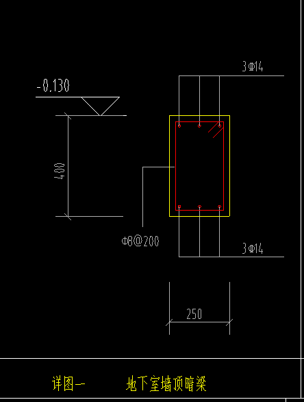

    問題1 暗梁該怎么設置,是只有在-0.13處有么?問題2 與暗梁同一標高的梁如何處理他們的關系
    暗梁標高

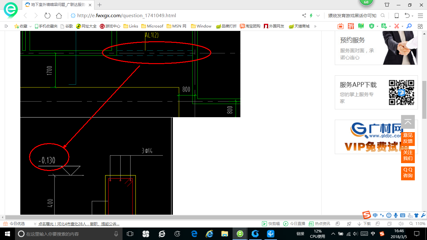

        問題1 暗梁該怎么設置,是只有在-0.13處有么?是的。暗梁通常在地下室頂,轉換層,屋頂這幾個位置布置。特殊注明的除外。從圖示看是僅在-0.13米處有。
    問題2 與暗梁同一標高的梁如何處理他們的關系:僅在剪力墻位置布置。和連梁相關時,軟件會自動處理,不計算等高的暗梁。
    2018-03-05 16:44:10
  • 暗梁正常定義并繪圖即可,與暗梁同一標高的梁 繪制 暗梁 畫到 與該梁相連接 即可。
    2018-03-05 16:45:30
  • 你好:定義暗梁,注意標高設置,梁和暗梁分布定義分別繪制就可以。答疑解惑
