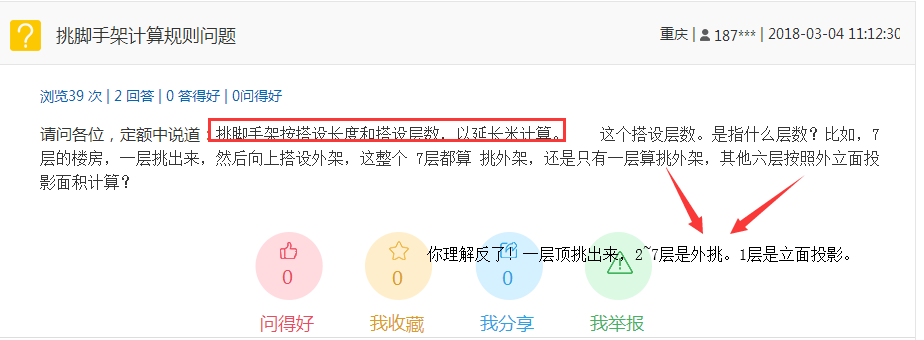

    請問各位,定額中說道:挑腳手架按搭設長度和搭設層數,以延長米計算。  這個搭設層數。是指什么層數?比如,7層的樓房,一層挑出來,然后向上搭設外架,這整個 7層都算 挑外架,還是只有一層算挑外架,其他六層按照外立面投影面積計算?

    外挑腳手架按照實際搭設層數進行計算。
    共計7層,123層是落地腳手架,那就計算落地腳手架,4567層是懸挑腳手架,那就按照懸挑腳手架計算。

  • 4567層都算作挑腳手架的。

  • 上面樓層也需要懸挑的,所以都計算。立面計算外墻或其他腳手架
