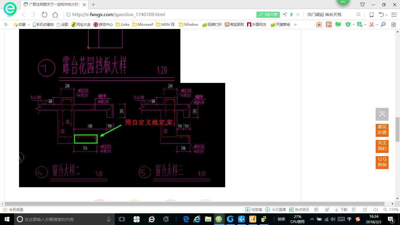

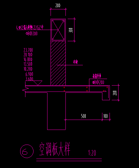

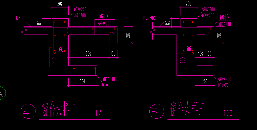

  • 廣聯達鋼筋關于一些構件的大樣怎么建?求解!!!

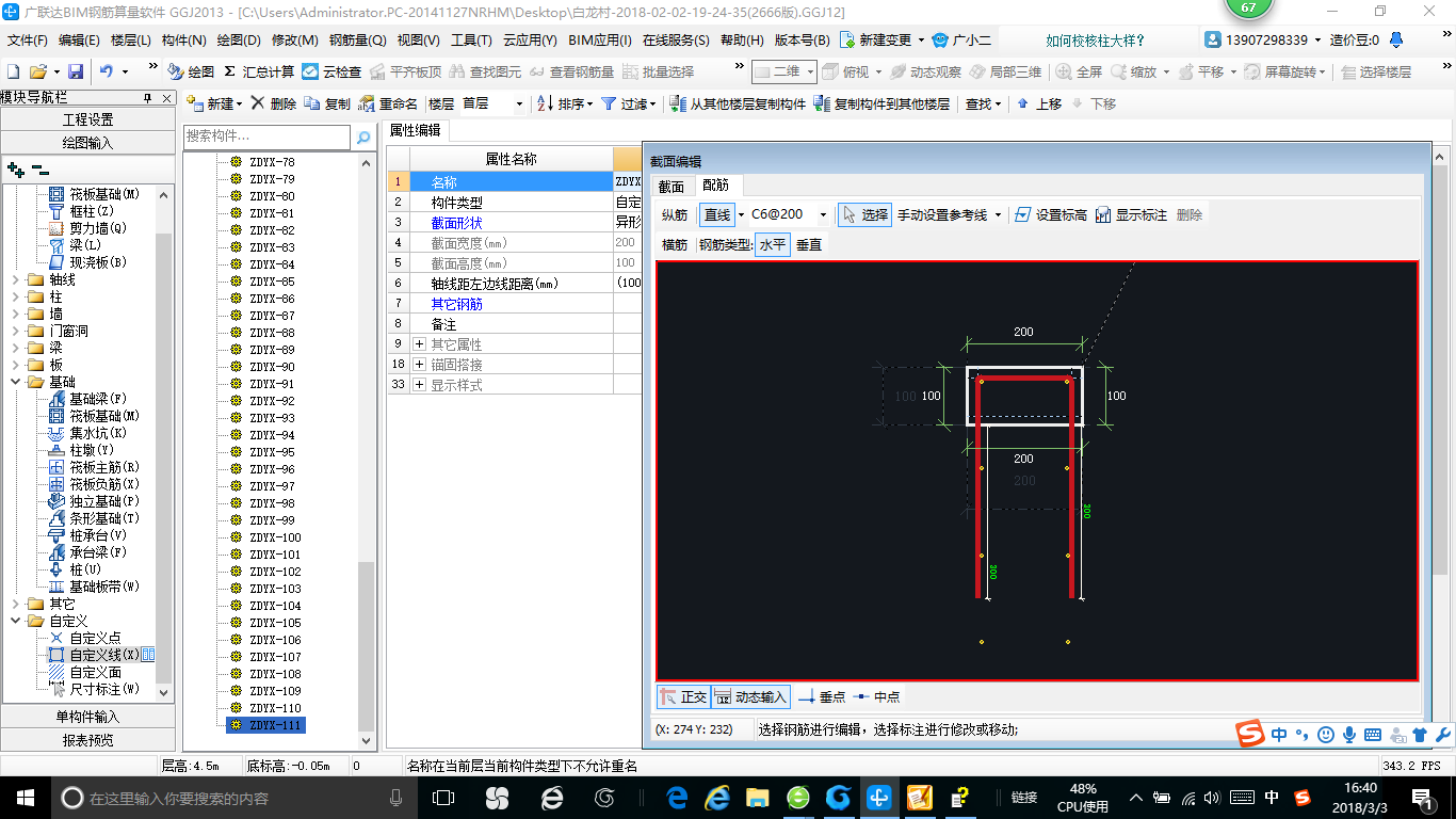

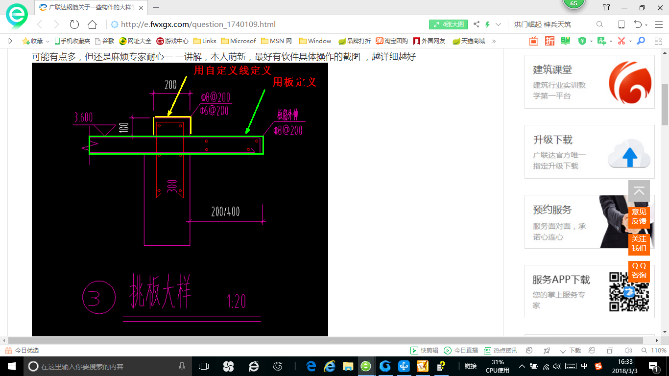

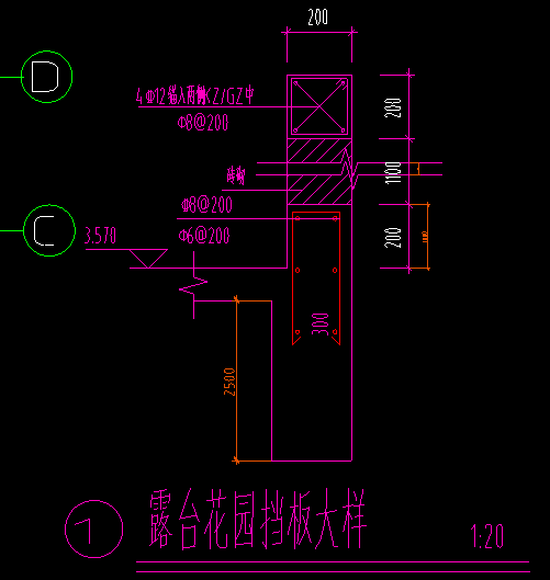

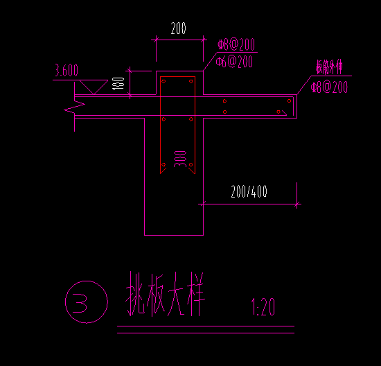

    可能有點多,但還是麻煩專家耐心一 一講解,本人萌新,最好有軟件具體操作的截圖 ,越詳細越好  構件廣聯達鋼筋答疑解惑廣聯達服務新干線

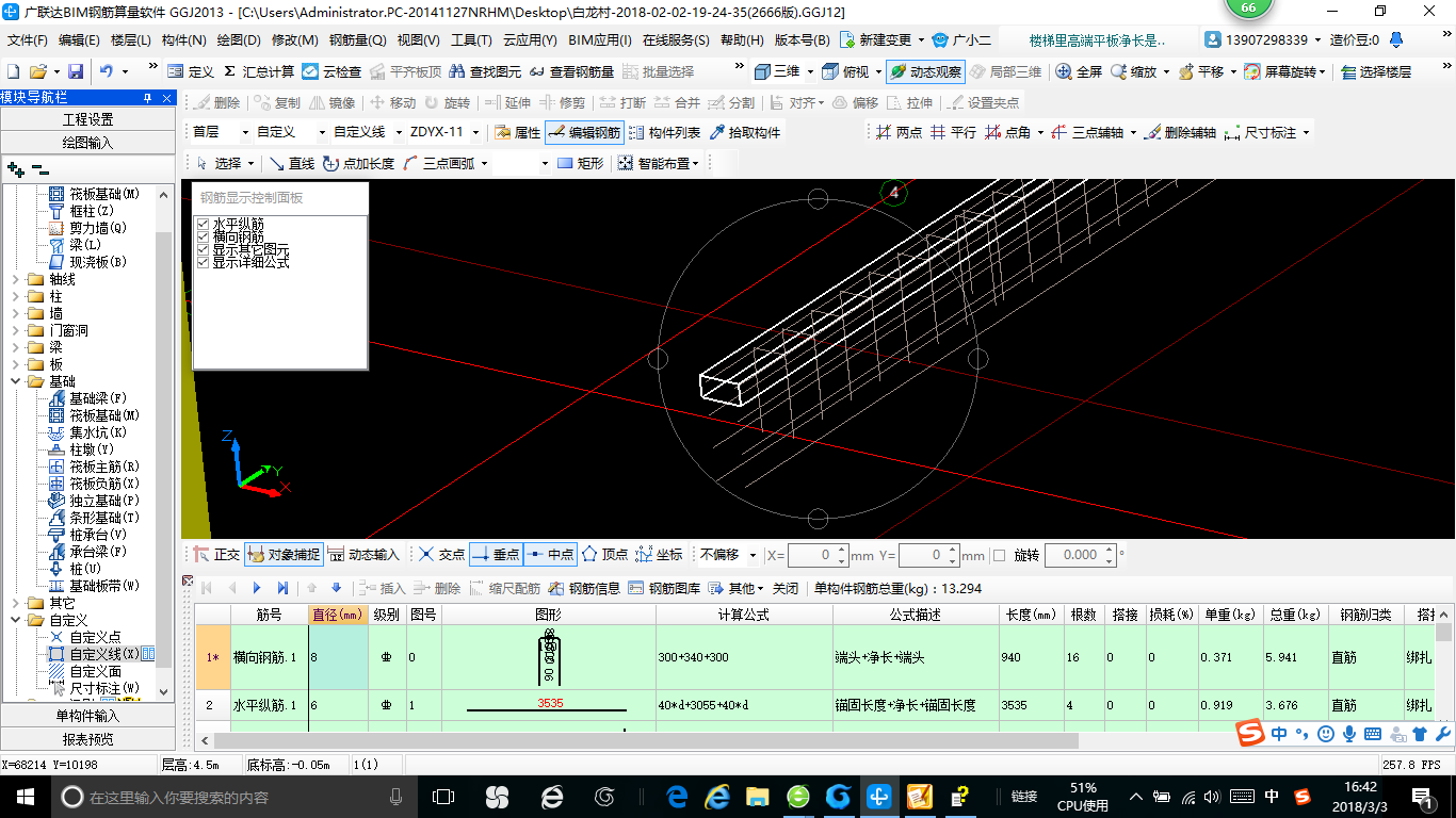

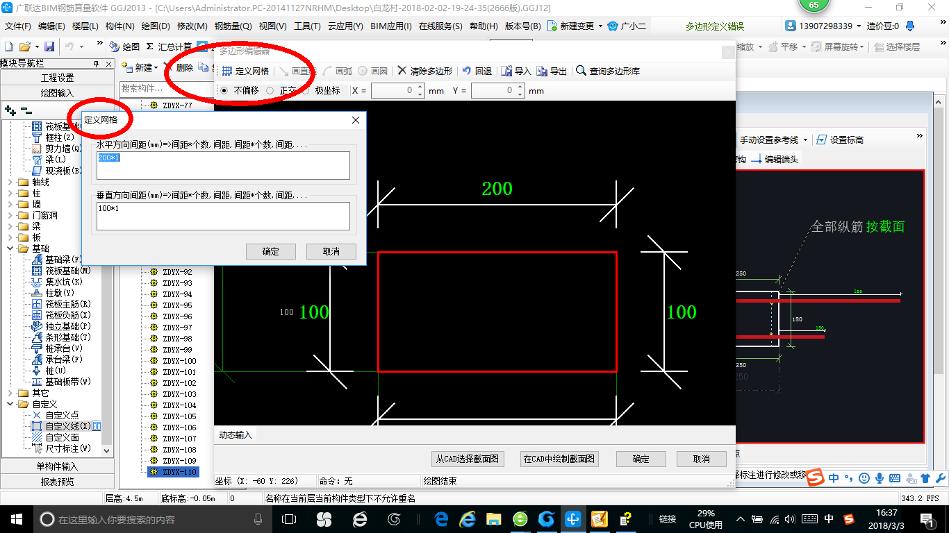

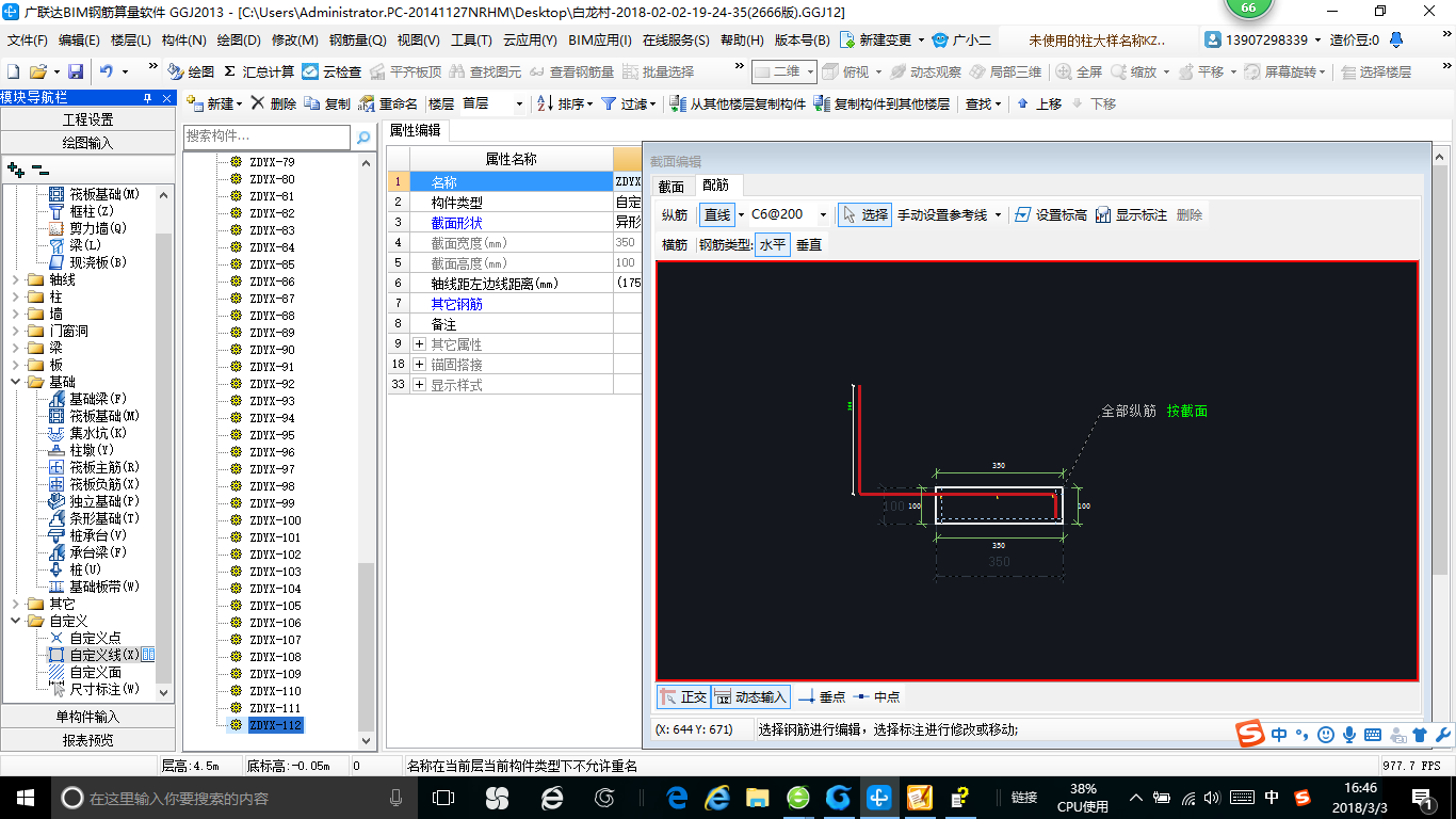

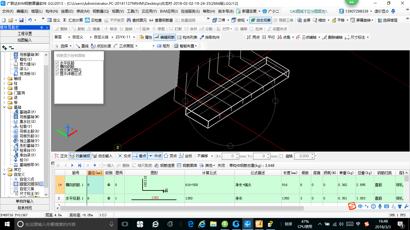

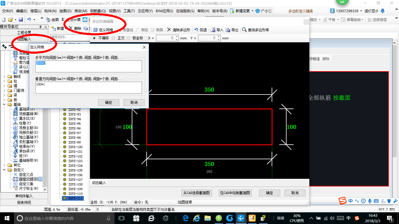

    你好:用自定義線定義,鋼筋直接繪制,導入土建算量軟件可以構件轉換。建筑行業快速問答平臺-答疑解惑構件廣聯達鋼筋答疑解惑廣聯達服務新干線建筑行業快速問答平臺-答疑解惑構件廣聯達鋼筋
    2018-03-03 16:48:42
  • 懸挑板鋼筋,根據設計要求選擇負筋或板鋼筋布置、凸出板面的小反坎,可以用梁或圈梁定義,屬性中的其它箍筋就是可以編輯設計要求錨固入梁內的開口箍。
