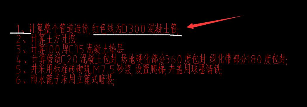

    1:請問圖1的“Ⅱ級鋼筋混凝土承插口圓管”與圖2的“紅色線D300混凝土管”是同樣的管子么?只是管徑不同么?

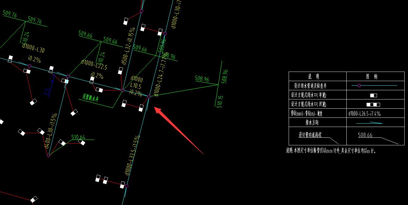

    2:雨水管道,我是不是只需要將圖三中的相同的管徑的管道長度加起來就行了?
    3:圖3檢查井的寬度就不用加入管道工程量了吧。
    4:“紅色線D300混凝土管”就直接計算圖三中的紅色線的長度?沒尺寸,只能量CAD線長度?
    5:紅色線的長度要不要含篦子的長度進去?
    6:實際施工的問題,紅色線是混凝土管,實際施工是在篦子那里挖坑了安裝篦子,再將混凝土管安裝到坑兩側么?

    1.是同一材質的砼管,只是管徑不一樣
    2.把相同管徑的相加,套不同管徑的子目
    2018-03-04 19:13:00
  • 3.檢查井扣減長度看定額說明,
    4.先復核cad比例,比例準確,量出多少就算多少
    5.長度按延長米計算,扣減管井的長度就可以了
